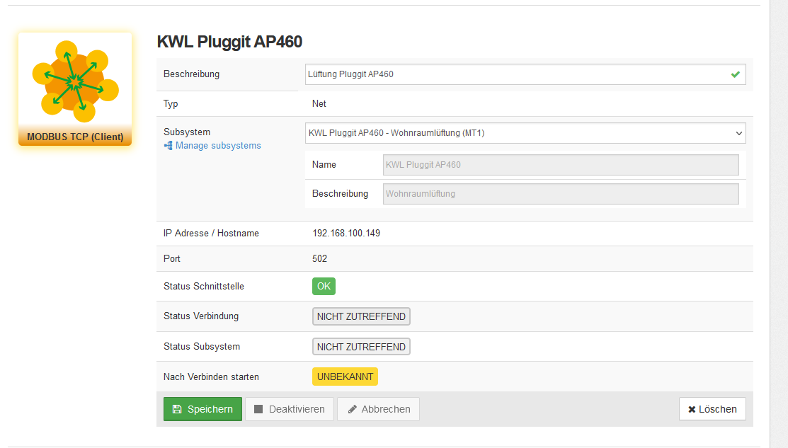

ich habe die letzten Tage mein Netzwerk umstellen müssen auf einen anderen IP Bereich (192.168.178.0/24 auf 192.168.100.0/24).
Meine Lüftungsanlage läuft über Modbus TCP also hat diese auch eine neue Adresse bekommen.
Ich suche vergeblich eine Möglichkeit, entweder die IP einer bestehenden Schnittstelle im TWS zu ändern oder das Gerät einer neue Schnittstelle zuzuweisen ohne wieder alle Abfragegruppen neu anlegen zu müssen.
Wie mach ich das am besten?

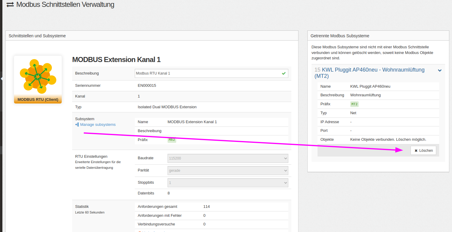

Subsystem MT2 würde ich gern löschen finde aber leider keine Möglichkeit...

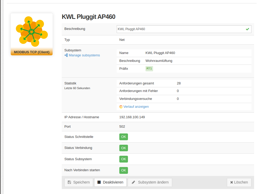

Hallo Micha,
ich habe das Problem behoben und das Subsystem funktioniert jetzt:
Leider kann ich nicht nachvollziehen, wie es zu dem Fehler kam. Hier trenne ich testweise das Subsystem von der Schnittstelle und füge es wieder hinzu:
Getrennte Subsysteme können hier gelöscht werden:

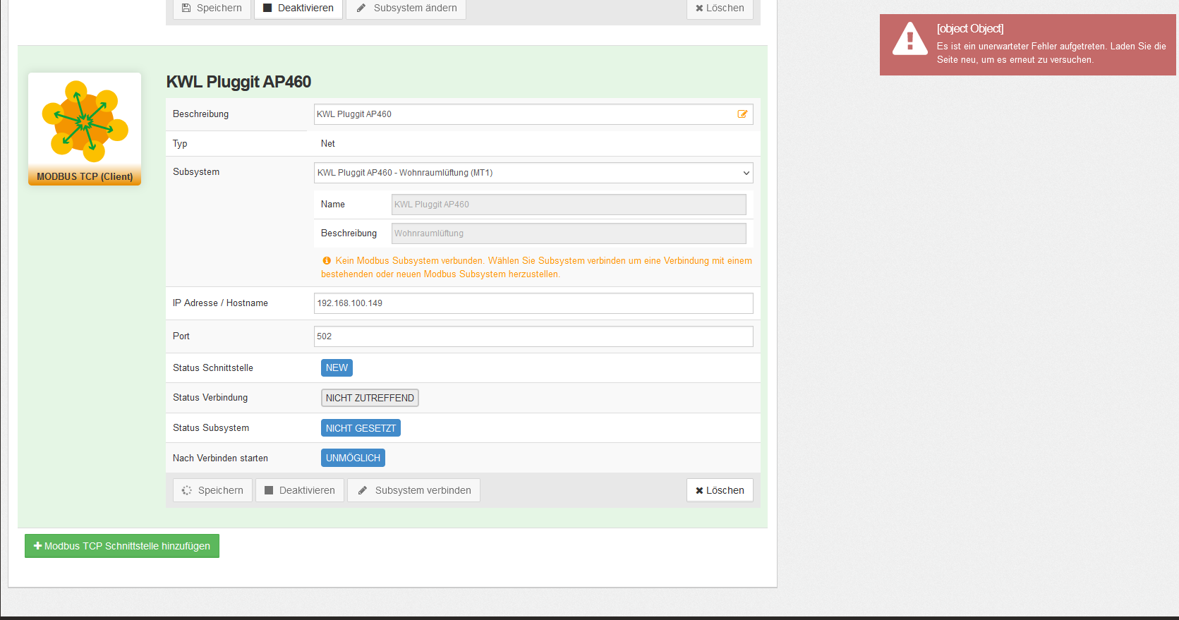

ich habe leider nach meiner Netzwerk-Umstrukturierung unter Version 3.5.1 das gleiche Problem.
Bisherige Schnittstelle war 192.168.1.52:1502, hat sich geändert auf 192.168.0.52:1502. Die neue Schnittstelle lässt sich nicht mit dem Subsystem verbinden.
Folgende Vorgehensweise hatte ich:
1. Schnittstelle 192.168.0.52:1502 angelegt
2. Subsystem von Schnittstelle 192.168.1.52:1502 getrennt
3. Schnittstelle 192.168.1.52 gelöscht
4. Verbindung von Subsystem MT1 mit neuer Schnittstelle:
Beim Abspeichern erfolgt kein Bestätigungsdialog, sondern Fehlermeldung wie bei Mibr85 [object object].
Nach TWS-Neustart gleiches Problem.

Hi Moritz,
die Entwickler sind dran, bitte nichts verändern.

Hi Moritz,
Problem wurde behoben, Du kannst das Interface benutzen.
Bitte künftig eigenen Thread.
