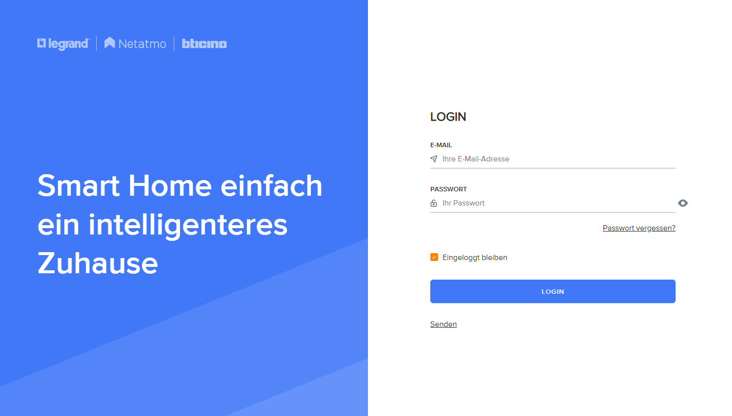

1. Login bei Netatmo Connect mit den Zugangsdaten von dem Netatmo-Konto

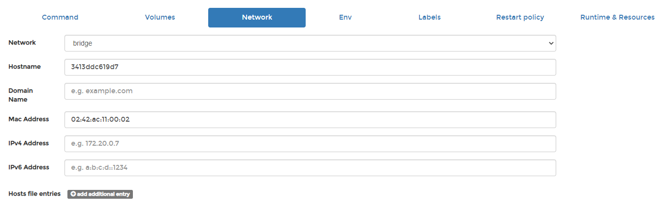

3. Docker-Container erstellen:
Bei NETATMO_USER ist der normale Anmeldename für Netatmo einzutragen,
bei NETATMO_PASS ist das normale Passwort
Bei NETATMO_CLIENT_ID und NETATMO_CLIENT_SECRET sind die vorher generierten Daten ainzutragen
4. Klick auf Deploy Container

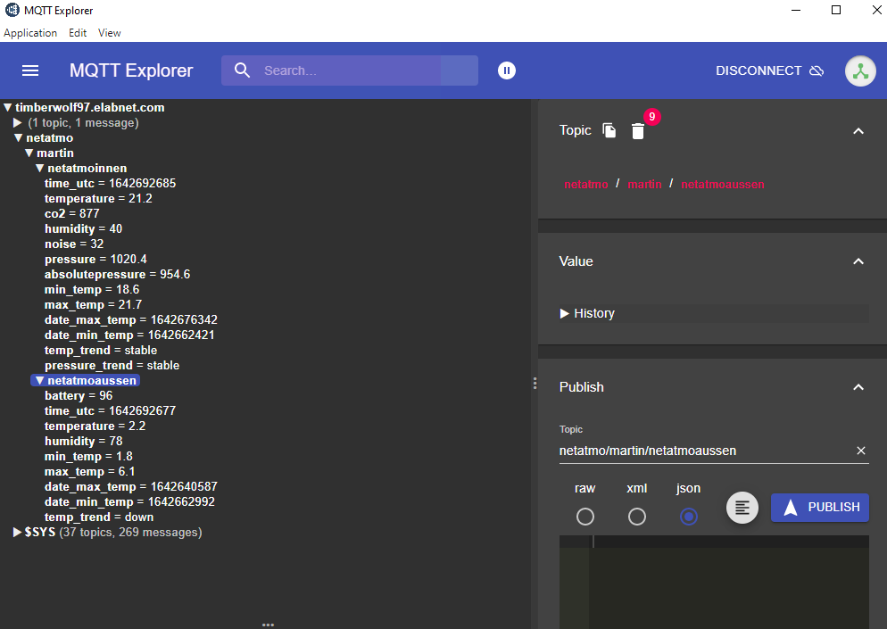

C: Erkennen der Daten im MQTT-Broker:
Hier ist es nun erforderlich, die beim MQTT-Broker eingegangenen Daten abzufragen. Sehr gut eignet sich hierfür der kostenfreie MQTT-Explorer
https://mqtt-explorer.com/
1. Einrichten von MQTT-Explorer
Neue Connection erstellen:
Validate Certificate: off
Encryption: off
Protocoll: mqtt://
Host: Die Adresse, unter der der MQTT-Broker erreichbar ist
Port: 1883 oder je nach Konfiguration
Username und Password leer lassen
Click auf Save und dann Connect
2. Hier sehen wir dann nun die vom Container empfangenen Daten
Da in der Beispielkonfiguration des Containers bei der Environment-Variable „TOPIC-PREFIX“ der Wert „netatmo/martin“ angegeben wurde, ergibt sich die entsprechende Struktur

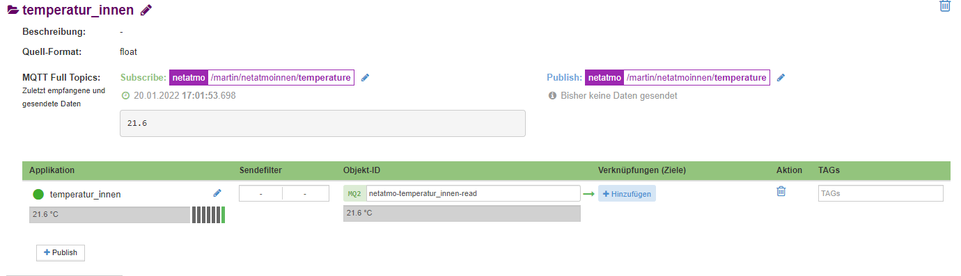

2. App Level Topic hinzufügen:
Entsprechend der Struktur für jeden gewünschten Wert nun die entsprechenden Abfragen eintragen
Dieser Punkt muss leider für jeden abzufragenden Wert gemacht werden.
Aber im MQTT-Explorer lässt sich die Struktur ja schnell auslesen
Dann muss subscribed werden und die richtige Einheit, in diesem Fall „°C“ angegeben werden.
Abschließend dann noch das Ziel eintragen
