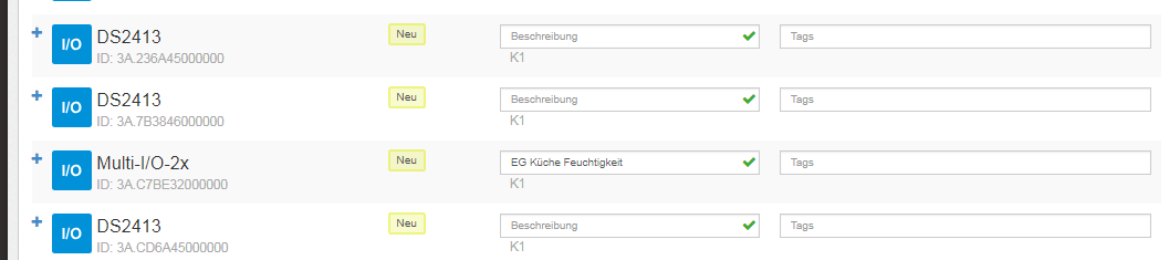

habe heute 3 neue Geräte angeschlossen. Sie sind unter 1-Wire -> Slaves ohne Device(keine EPN Daten) und unter 1-Wire-Geräte wurden nicht als Multi-I/O-2x erkannt.

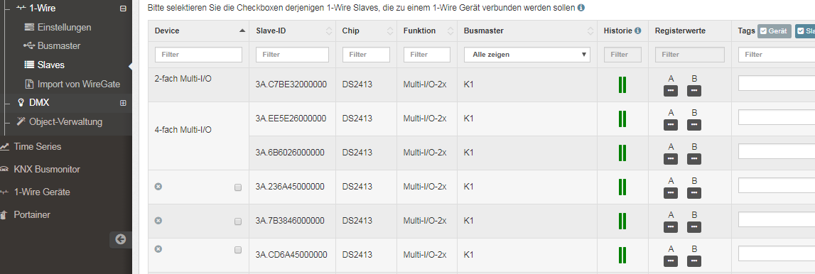

Du kannst im Slave Editor die Geräte von Hand zuordnen. Einfach den Slave anklicken und dann oben entsprechend dem Gerät zuordnen. Dann taucht das auch richtig im Geräte Editor auf.
Unter "gestörte Geräte" steht drin, wenn ein Gerät nicht erreichbar ist. BITTE NICHT DEN SERVER DESWEGEN DURCHSTARTEN, das muss sich von selbst bessern bzw. die Klemmstellen am Bus sind zu prüfen.
Im Slave Editor gibt es eine Verfügbarkeitsanzeige (grüne oder rote Balken). Ein Balken pro Inventurperiode, das sind in der Regel 5 Minuten, ist aber vom Kunden einstellbar.
