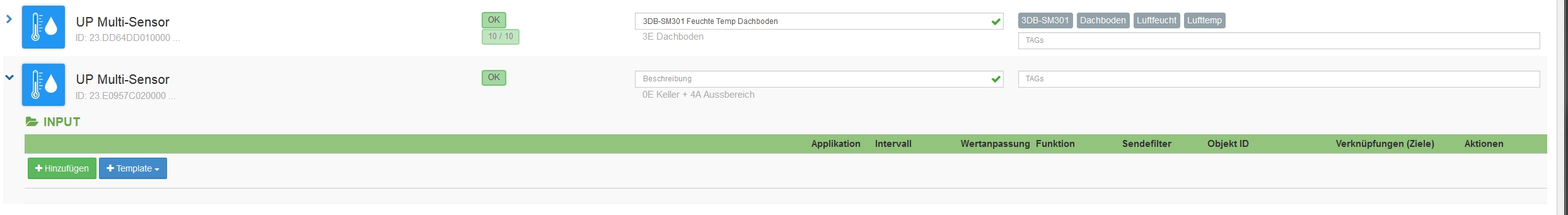

Hallo zusammen. Habe soeben einen neuen Multisensor V3 (ID: 23.D941EC020000) in Betrieb genommen. Im Gegensatz zu allen vorherigen Multisensorerstinbetriebnahmen (z.B. ID: 23.DD64DD010000) zeigt dieser sich im 1-W-Geräte-Manager aber nur mit einem Temperwert - alle Sensorik in Verbindung mit der Feuchte fehlt. Die Feuchte-Werte finden sich jedoch zumindest indirekt als VAD im 1-W-Slave-Manager. Was läuft hier falsch? :confusion-scratchheadyellow:

HAllo @eib-eg Unter PnP ist alles “Gehakt“ bis auf pF-Wert -> siehe folgende Bilder.
Hallo @EarlBacid Es wurden auch Sensoren nach dem WG-Umzug bislang problemlos hinzugefügt. Das kann es also nicht sein.

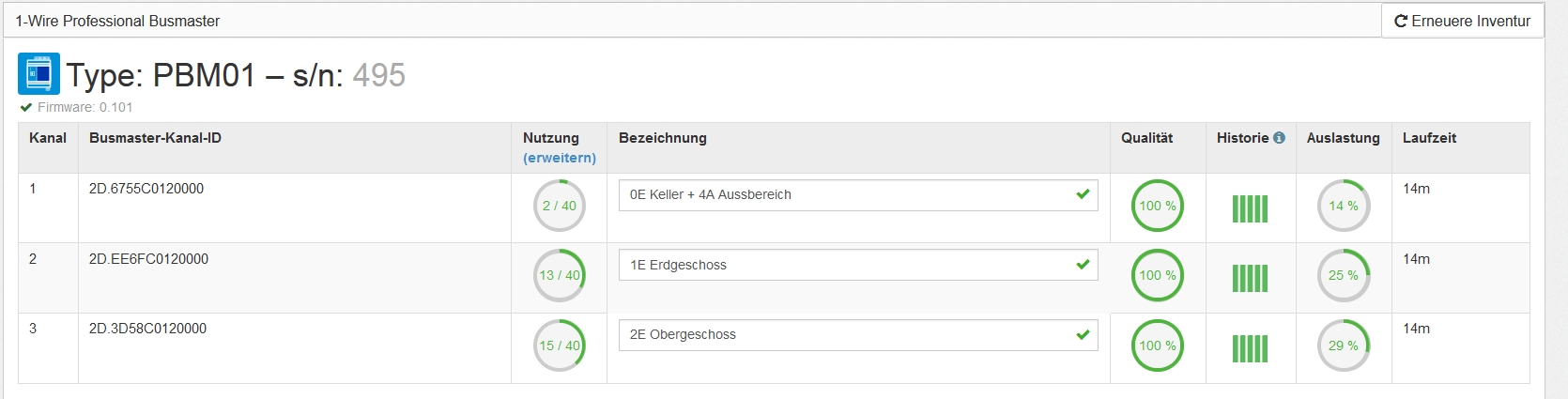

So, habe nochmal mit einem frischen"out-of-the-Box" Sensor (vom 01.10.2021) herumprobiert:
Liegt wohl weder am Sensor noch am PBM noch an der Busqualität - es hängt momentan nur dieser eine Sensor an einem eigenen Kanal.
Ergebnis: noch schlimmer als beim gestrigen Sensor ...

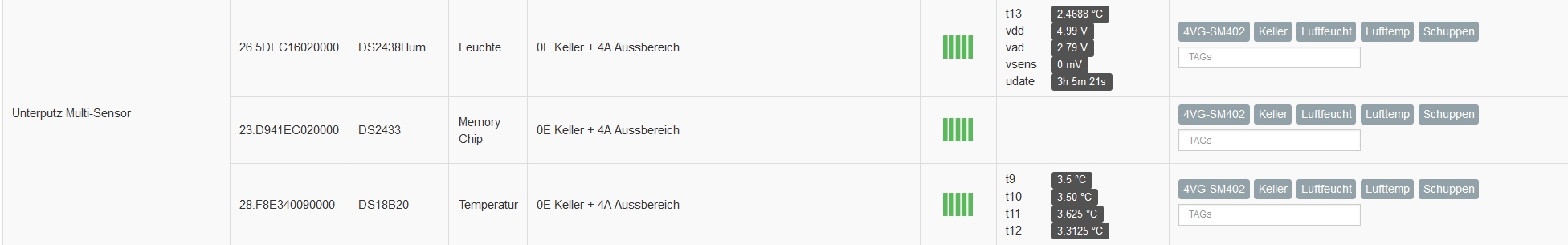

Jetzt ist der Titel aber falsch geändert worden, denn der erste Sensor zeigte zwar noch die interne Temperatur des Feuchtesensors, der andere Sensor zeigt allerdings: gar nichts :idea:

Kann leider die Überschrift nicht mehr ändern. Aber ja, macht Sinn. Es geht um den 220er.
Der zweite Sensor ist wieder abgeklemmt und gelöscht. Der erste Sonsor (der zu nutzende) ist zwischenzeitlich händisch nachgetragen. Wenn also für die Fehlersuche der andere Sensor wieder dran soll, bitte kurz BEscheid geben.
