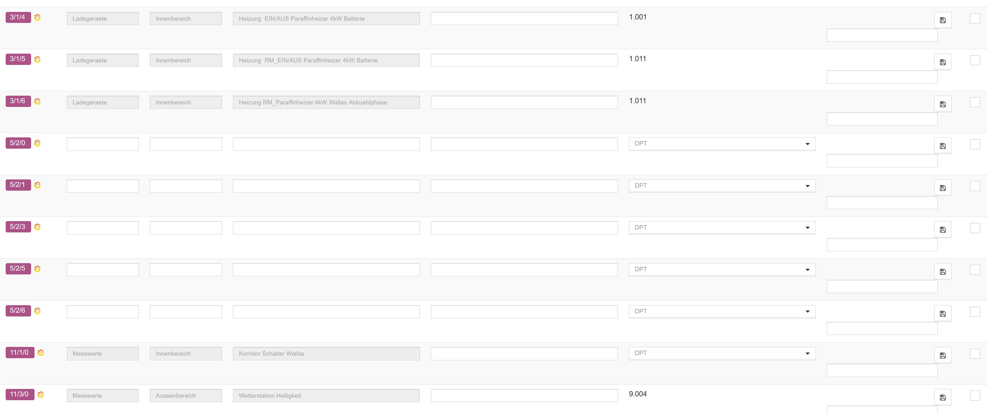

ich habe ein gerade geaendertes KNX-Projekt aus der ETS importiert und dabei festgestellt, dass die inzwischen geloeschte Hauptgruppe 5/x/x irgendwie nicht aus dem TWS verschwinden will. Irgend eine Idee, wie man die loswerden kann (hier 5/2/0 bis 5/2/5)? Eine Loeschfunktion komnte ich nicht finden.

Die entsorgt sich ggf wenn irgendwann mal der Ringspeicher mit den GA dieses Gedächtnis entsorgt hat. Derzeit sind diese Telegramme halt einfach im Gedächtnis des TWS. Es gibt ja auch eine Ansicht in den Objektlisten wo man draus erkennen kann woher der TWS diese HG kennt, aus einem Projektfile oder nur wegen Detect, was eben auf registrierte Telegramme im Buslog schließen lässt.
Sowas Löschen kann gut gehen, kann aber auch daneben gehen, weil dann ggf. reichlich Historie verfälscht wird. Was aber immer passiert wenn man sein ETS-Projekt einmal grob umbaut und GA / PA-Strukturen ändert. Ich habe da jetzt auch reichlich solcher alten Gedanken im Server.

gbglace hat geschrieben: ↑So Dez 19, 2021 7:08 pm Die entsorgt sich ggf wenn irgendwann mal der Ringspeicher mit den GA dieses Gedächtnis entsorgt hat. Derzeit sind diese Telegramme halt einfach im Gedächtnis des TWS...
Danke Göran. Die Worte "ggf" und "irgendwann" stimmen mich hoffnungsvoll :confusion-waiting:
Nachdem der Titel jetzt zu 105% perwollgewaschen und forenkonform ist: gibt es noch ein paar Infos zu dem Thema?
