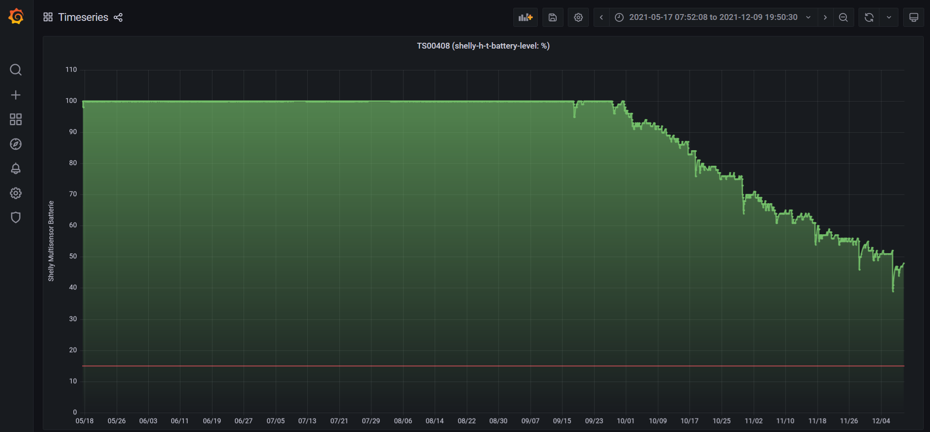

wir haben den Multisensor von Shelly seit 7 Monaten im Test.
Ausgegeben wird Temperatur / Luftfeuchte / Batteriestand

Darstellung der Batterieladung aus der Zeitserie in Grafana:
