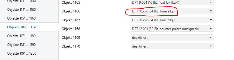

IST Stand:
Der TWS erkennt ja ganz offensichtlich einen Unterschied zwischen der Einstellung einer DPT und einer DPTS. Dann müsstet Ihr auch das Verhalten dabei mit sehr geringem Aufwand ab einer beliebigen Version ändern können. Gleiches gilt dann natürlich auch für alle anderen DPT (4-byte,etc.). Damit schafft Ihr die Möglichkeiten wichige DPTS z.B. für Beleuchtungsapplikationen zu nutzen. Eine direkte Unterstützung aus der ETS heraus und ohne Alarme oder Fehler, ist natürlich besser...aber mal ehrlich: Da wird auch noch ein wenig Wasser die Elbe herunterfließen, bis das verfügbar sein wird.
Es wird sich kein User beschweren, dass bei Einstellung 10.xx anschließend im TWS einfach nur ein Integerwert erscheint, der nicht im Einklang ist mit dem Ergebnis bei 10.001. Es beschwert sich bisher ja auch keiner, dass 10.001 nicht der KNX-Konvention entspricht. Und für 10.xx ist meines Wissens auch keine Formatierung definiert - aber da mag ich mich irren, habe es nicht geprüft. Wer 10.xx nutzt bekommt Warnungen und Errors und würde die heute ignoriert haben...da kann man sich dann noch viel weniger bescheren:
18.11.2021 10:50:23;Objekt Fehler: Objekt 1166 (1.0.101) hat ein unvollständige DPT 10;error
18.11.2021 10:50:23;GA Warning: GA 14/5/1, unvollständige DPT 10;warning
18.11.2021 10:50:24;Objekt 1166 (PA 1.0.101) wurde aktiviert mit DPT 10.000 in den Ressourcen, aber in der Projektdatei mit DPT 10;warning
18.11.2021 10:50:24;DPT 10.000 von Objekt 1166 (PA 1.0.101) wie gegeben in den Ressourcen ist anders als die DPT (10) von dem GA (14/5/1);error

- Mit den heutigen Möglichkeiten kann ein User in der ETS als Datenpunkt eines TWS-Objektes den Eintrag 10.xx wählen:
- Beim Import in den TWS spuckt der Log einige Hinweise und vor allem auch Errors aus, was ich für übertrieben halte (müsste nicht sein, Warnungen reichen hier). Aber auch das stört erstmal nicht weiter, der TWS arbeitet trotz "Error" anschließend dennoch mit den GA's. Das war auch meiner Erwartung. Zu den Log-Meldungen, siehe unten.
- ABER leider behandelt der TWS Objekte vom Typ 10.xx im Moment (V3.0 IP3) exakt genauso wie die vom 10.001 - Einige der bits eines Telegrammes werden schlichtweg ignoriert, es ist also keine 3byte Wert mehr.

Dann erstellt die Community die Wandlung von b24 (interger) zu strukturierten Infos.
Wir (Community) erstellen dann z.B. Custom Logiken
[24bit Integer (TWS DPT 10.xxx) auf KNX = 1 integerEingang] -> [DPT 225.001 Interpretation des bitmuster innerhalb des TWS = 2 integerAusgänge]
und anders herum.
Mit Interpretation meine ich dann Z.B. dass wir bei 225.001 zwei Werte auslesen oder einspeisen
1.Timeperiod Zahlenwert
2.Percent Zahlenwert
das sind also dann zwei Objekte Logik-Objekte im TWS.
Hoffe das macht es klarer.
