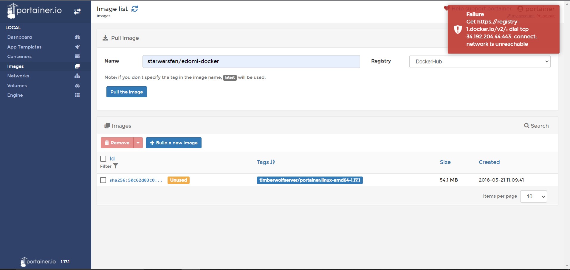

in meinen Timberwolf wurde eine größere Festplatte eingebaut und daher neu aufgesetzt.
Jetzt wollte ich nach Erhalt meine Docker Container wieder installieren, nur bekomme ich nun eine Fehlermeldung, sobald ich die Images auswähle.(Klick auf "Pull the image")
Egal welches Image ich versuche, immer ein ähnlicher Fehler. (siehe Screenshot)
Der Timberwolfs selbst und z.B. 1-wire laufen ohne Probleme.
Hat jemand eine Idee an was das liegen könnte?
Besten Dank und Grüße
Tom

Hallo Tom,
die Meldung scheint ja zunächst mal recht klar. Irgendwo scheint es Probleme in der Netzwerkkommunikation vom Wolf nach draußen ins Internet zu geben.
Mache doch bitte mal einen Screenshot der Seite "/network/support_vpn":
Was findest du da? Lässt sich das Support VPN zu ElabNET aufbauen?

@blaubaerli vielen Dank für den Hinweis. Habe den Fehler gefunden.
Das Support VPN war nicht vollständig aufgebaut.
Beim Umstellen der LAN Einstellungen auf eine Statische Adresse wurde fälschlicher weise kein Gateway eingetragen.
Besten Dank für die Hilfe. :clap:
