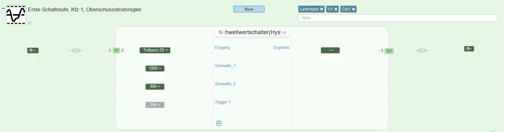

Inzwischen würde ich, insbesonder wegen Deine Vorhabens das ganze um einen weiteren Ladepunkt zu erweitern , viel einfacher angehen.
Du legst den Eingangswert auf einen Tiefpassfilter und machst dann je Ausgang ein Schwellwertmodul. So könntest du das auch komplett mit 6 Stadard-Logiken eine wahrscheinlich viel bessere Logik anlegen. Klar, das geht auch in einer Custom...aber warum? Bist mit Standard dann viel flexibler beim erweitern. Musst halt nur gute Namen und Tags verwenden. Mach ich auch öfter so. Dafür ist das TAGGING ja da und waru mnicht keep it simple, wenn es geht.
