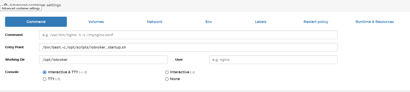

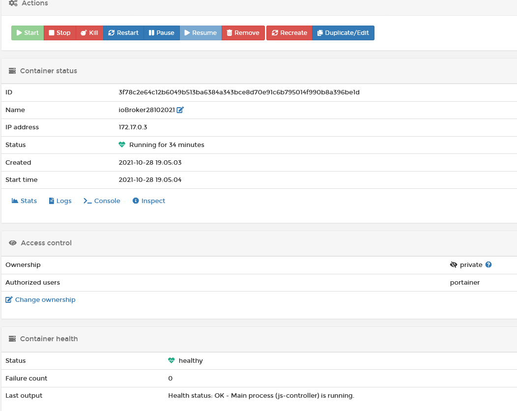

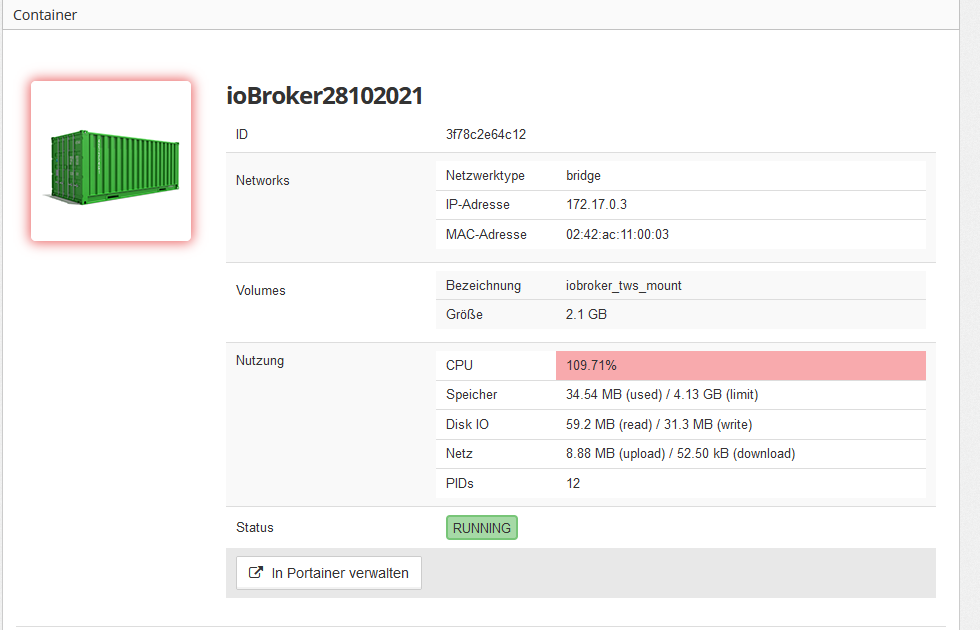

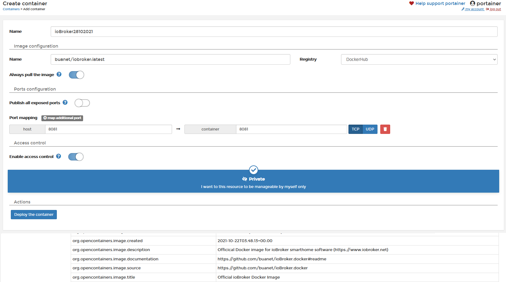

Hallo zusammen
ich habe den iobroker Container neu aufgestezt wie hier app.php/kb/viewarticle?a=74&sid=8667237 ... 90e103bae8 beschrieben (Portweiterleitung 8081 -> 8081)
leider kann ich mit 192.168.178.122:8081 (TW IP + port) nicht auf die den ioBroker zugreifen:
Unable to connect
Firefox can’t establish a connection to the server at 192.168.178.122:8081.
Wenn ich in der Console des Container iobroker start eingebe, kommt folgende Ausgabe:
root@3f78c2e64c12:/opt/iobroker# iobroker start
iobroker controller daemon already running. PID: 13082
ich weis leider nicht was ich falsch mache...
hier noch mal die Container config:
Zuletzt geändert von Mibr85 am Do Okt 28, 2021 8:34 pm, insgesamt 1-mal geändert.
