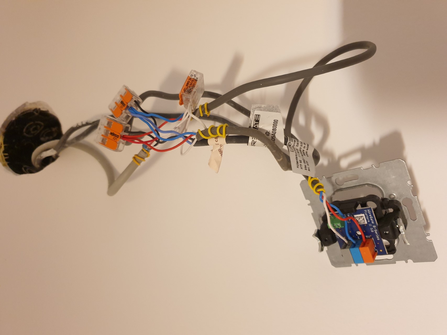

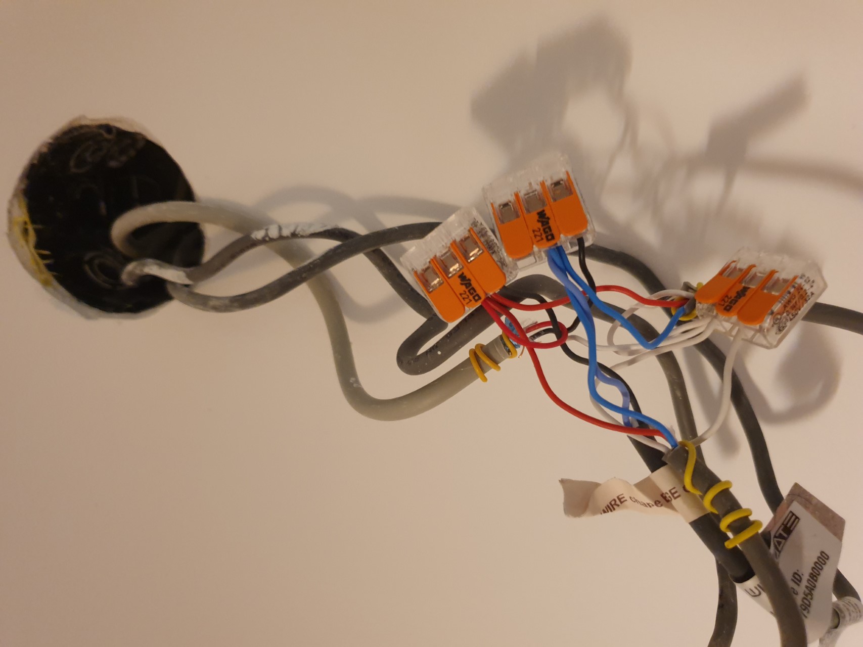

Dann habe ich noch die beiden Adern der 1wire-Linie miteinander vedrillt und zusammen in 1 Anschluss der Wago Verbindungsklemme gesteckt; der entsprechende Draht des Sensors ist dann am 2. Anschluss der Wago Verbindungsklemme eingesteckt und 1 Anschluss ist unbenutzt, aber auch das hat leider nichts geholfen (siehe Foto).

Hier noch 2 weitere Fotos mit dem Sensor.
Hier wurden die Drähte direkt an der Verbindungsklemme am Sensor eingesteckt, ohne Wago Klemme (aber mit Estrich-Fühler am Sensor angeschlossen). Geholfen hat es leider nichts.

Mehrere Drähte in eine Klemmstelle ist keine zulässige Verbindung. Die Federklemmen sind darauf ausgelegt jeden Draht direkt zu kontaktieren, das zusammendrücken dreier Drähte birgt eine recht hohe Wahrscheinlichkeit, dass ein von drei Drähte gar nicht direkt mit der Klemme kontaktiert. Und die Federkraft über drei Drähte ist keine gasdichte stabile Verbindung der Drähte untereinander. Nimm eine 5-fach Klemme derer Sorte und gönne jedem Draht einen eigenen Klemmenplatz.
Verdrillungen der abisolierten Adern nur so paarweise wie sie in der Leitung auch verdrillt sind.
Dann wird das auch mit den Signalen funktionieren.
Sofern der Querschnitt der Anschlussleitungen zu klein für die Wago 221-er Serie ist, kaufe Dir die Wago 222 die haben eine Zulassung für kleinere Querschnitte als die 221.
