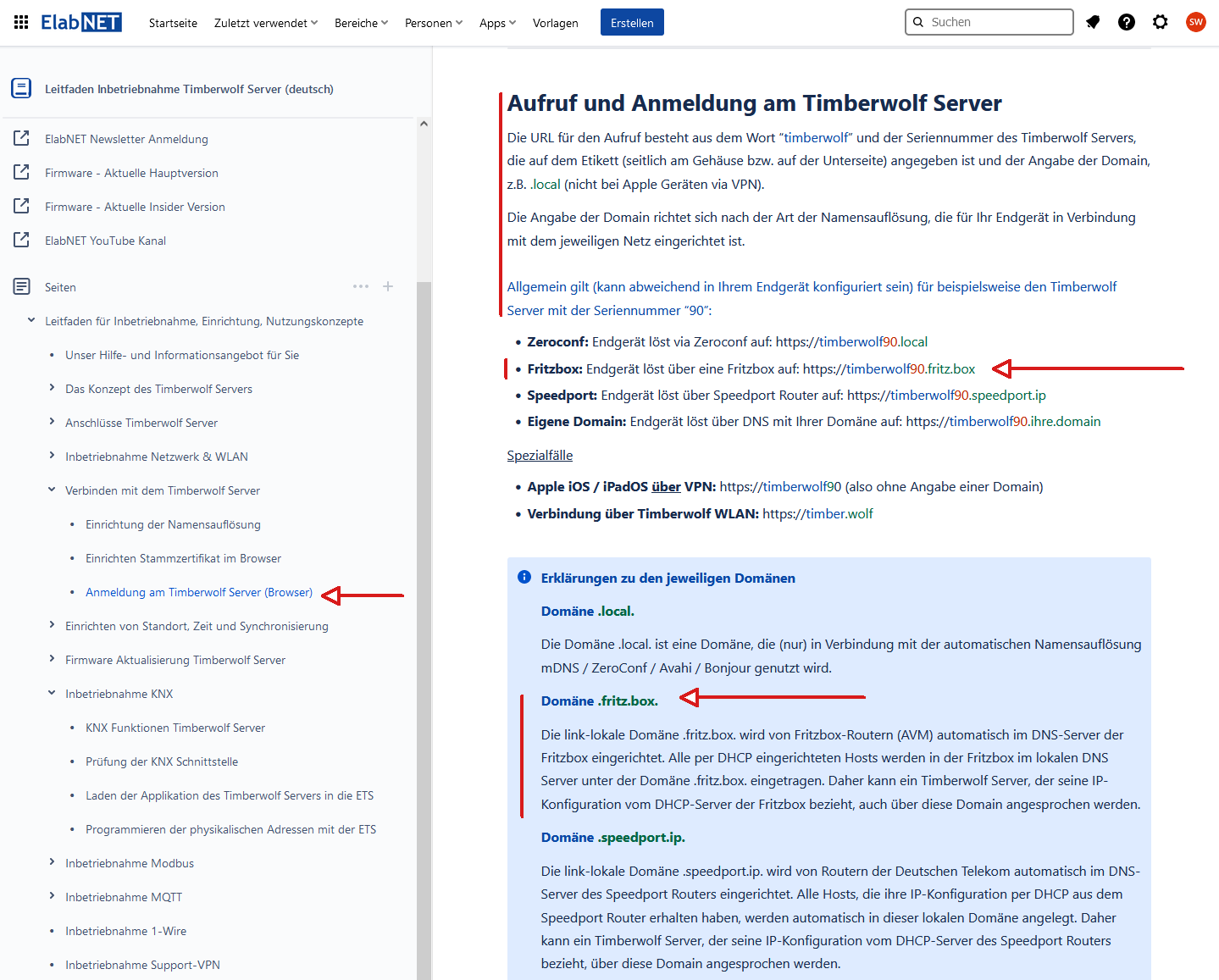

- Beiträge: 11404
- Hat sich bedankt: 5521 Mal
- Beiträge: 633
- Wohnort: Freital
- Hat sich bedankt: 452 Mal
Hallo Stefan
Ja den Artikel kenne ich, damit bin ich aber nicht zu einer Lösung meines oben genannten Problems gekommen.
Oder stehe ich da auf dem Schlauch???
- Beiträge: 11404
Guten Morgen,
Es tut mir leid, dass wir das offenbar nicht gut erklärt haben. Ich hätte gedacht, dass dies durchaus klar beschrieben ist:
