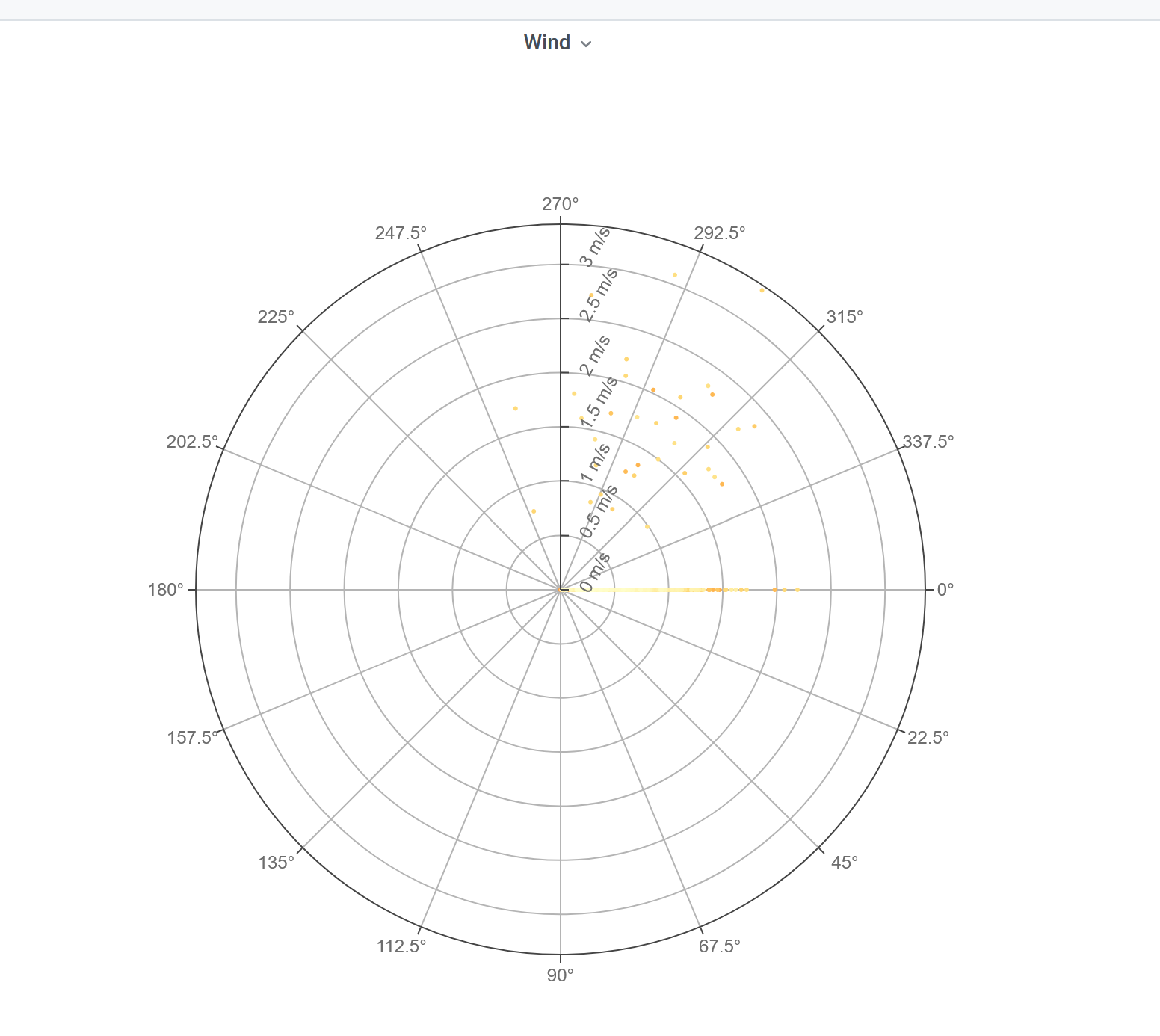

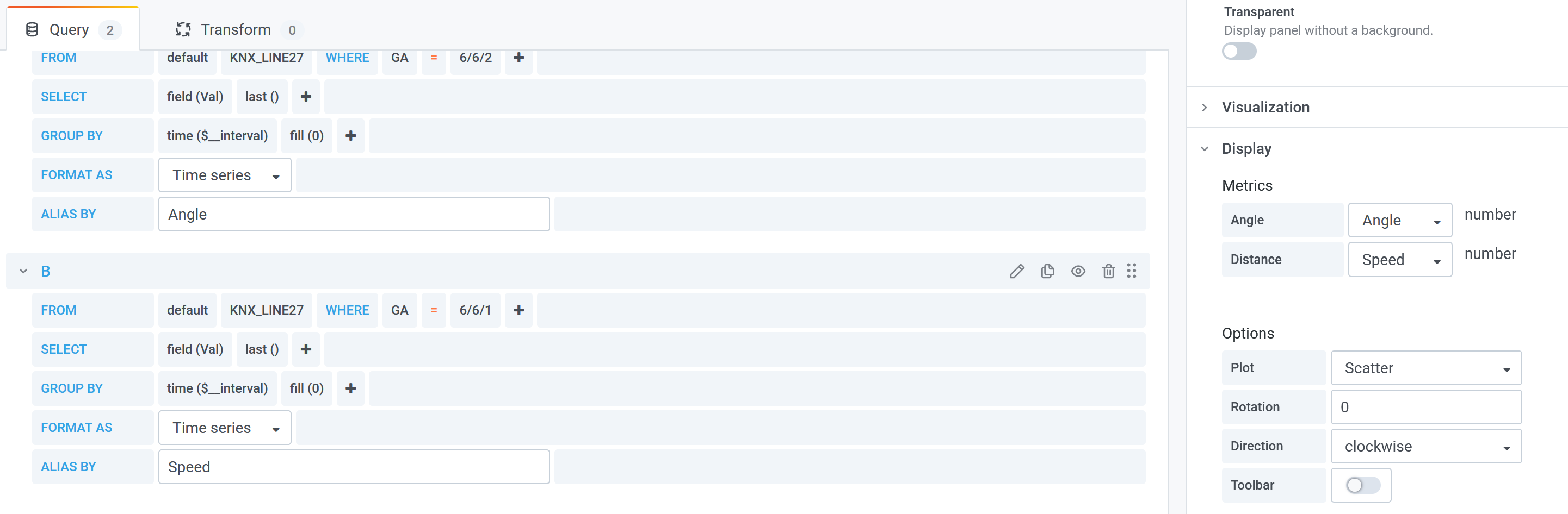

Das hatte ich vergessen zu erwähnen, ist Grafana in einem Docker, sorry!
Hier aber mal meine Einstellungen, ich habe vier Panels erstellt mit unterschiedlichen Zeiträumen und lasse diese nacheinander Anzeigen.
Damit kann ich den Windverlauf der letzten Stunden bzw. Tage "animiert" sehen.
VH Hiele
VH Hiele
