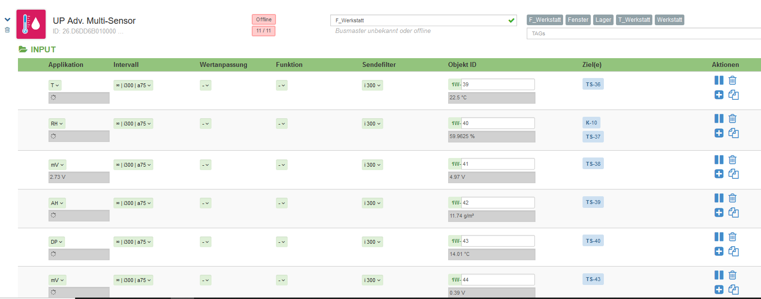

Hallo
Ich habe schon seit beginn einen Adv. Multisensor (I/O + Feuchte) am Bus hängen. Daran auch 2 Fenster. Die Werte sind alle plausibel. Allerdings zeigt der TW, dass das Gerät offline ist. Gibt es hierfür eine Erklärung? Wenn ich an das selbe Kabel einen anderen I/O (DS18B20) hänge, ist dieser grün.

Hallo Markus
Hast du die Kontakte des Sensors schon einmal überprüft?
Es kan sein, dass der Sensor bei der Sensorsuche nicht auf alle "Fragen" geantwortet hat und daher nicht gefunden wird.
Dann wird der Sensor als offline angezeigt.
Die Anzeige, dass der Busmaster für diesen Sensor unbekannt oder offline ist, deutet darauf hin.
Wird ein Sensorwert erfolgreich gelesen, dann ändert das den offline Status des Sensors nicht.
Ich konnte mich heute nicht auf deinen Timberwolf497 einloggen.
Bitte überprüfen, ob das Support-VPN offen ist (siehe: Systemeinstellungen => Support => Support-VPN).
Dann kann ich testen, ob der Sensor in der Suche gefunden wird.

Hallo Gabi
Vielen Dank. Support VPN war irgendwie aus. Ist jetzt wieder an. Heute zeigt der Sensor online. Ichhabe Ihn ja gestern zum Test zum wiederholten mal ausgebaut und wieder ein. Vermutlich ist da doch ein Wako. Denn heute geht er komischerweise seit langem wieder. Muss mal die Pins anschauen und nachlöten.
Markus

Hallo Markus
Als ich mich heute auf deinem Timberwolf eingelogged habe, wurde der Sensor auf der 1-Wire/Geräte Manger Seite als online angezeigt.
Auf der 1-Wire/Slave Manager Seite konnte ich aber sehen, dass einige Sensoren (u.a. die 26er des Adv. Multisensors) in der Spalte History rote Balken aufweisen.
D.h. die Sensorsuche auf diesem Bus findet nicht immer alle Sensoren. Das deutet auf Kommunikationsprobleme auf diesem Bus hin.
Bitte Kontakte und Topologie des Busses überprüfen (siehe auch https://shop.elabnet.de/info/1-wire).
