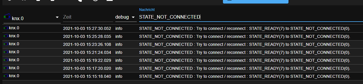

ich habe eine Frage und zwar ist mir in meiner IOBroker Instanz aufgefallen, das die Verbindung zu meinem Timberwolf alle 120s neu aufgebaut wird.
Das ist leider recht nervig, da es auch öfters mal eine Automatisierung von mir trifft die dann genau in den Reconnect fällt und nicht ausgeführt wird. (deshalb ist es mir überhaupt aufgefallen :angry-banghead: )
Wo kann ich denn auf der Timberwolf Seite nachsehen wo es da klemmt ? Bzw. wie ich dem Problem näher kommen kann? Es ist alles per Kabel über einen Unifi Switch verbunden. Sprich aus Netzwerk Sicht steht der Server Quasi neben dem Timberwolf und dort gibt's auch keine Probleme. In den Logs von Unifi habe ich schon nachgesehen und habe auch nicht den DNS Namen im Server zur Verbindung verwendet sondern die IP.
Mir ist noch aufgefallen, das sich das Intervall von 120s scheinbar auf 240s zu verlängert wenn ich vom IO Broker auf den Bus schreibe.
Eventuell hilft das ja, den Fehler ein zu grenzen.

Hi Andy,
Ist ein bekannter Fehler des io:Broker.
Aktuelles KNX Interface im io:Broker sollte helfen

Nein, neue SW Version für den KNX Adapter im io:Broker. Es gibt haufenweise Threads dazu hier

iOBroker ist halt leider einer der schlechten Intermediäre. Viele nutzen daher gar nicht den integrierten KNX-Adapter sondern zusätzlich Node-Red mit KNX-Ultimate. Insofern versuche ich bei mir alles was ich an IoT nicht direkt in den TWS bekomme per NR zu adaptieren. Da ist der Docker auch resourcenschonender als der io-Broker.
Zuletzt geändert von gbglace am So Okt 03, 2021 5:51 pm, insgesamt 1-mal geändert.
Danksagung erhalten: 902 Mal
ioBroker hab ich vor noch nicht so langer Zeit auch versucht und hatte auch das Problem. Soweit ich das recherchieren konnte, gab es das KNX-Problem nur zwischenzeitlich nicht, neuere Versionen vom KNX Adapter haben das wieder mitgebracht. Da mir der ioBroker insgesamt ein zu heftiger Ressourcenfresser war, hab ich das Thema wieder beerdigt.

Dragonos2000 hat geschrieben: So Okt 03, 2021 6:54 pmSoweit ich das recherchieren konnte, gab es das KNX-Problem nur zwischenzeitlich nicht, neuere Versionen vom KNX Adapter haben das wieder mitgebracht.
Das ist echt nervig, weil wir haben damals extra über GitHub einen Supportfall aufgemacht und Hinweis zu den Abbrüchen gegeben. Das wurde dann auch behoben.
Falls wirklich das bereits gelöste Problem wieder in das KNX-Modul des io:Broker gekommen ist, dann ist das natürlich ungut.
