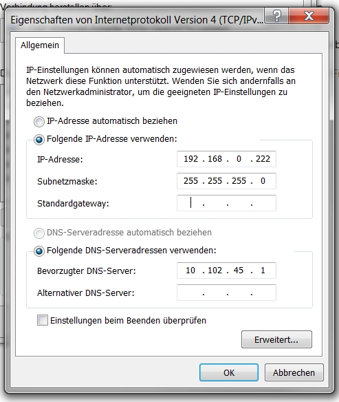

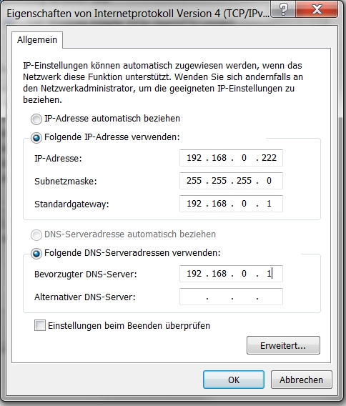

Nur wenn ich mich von extern verbinden will, geht nichts. Ich vermute, dass das Problem mit dem Adressbereich des Heimnetzes und des VPN zu tun hat, denn diese sind nicht im selben IP-Adressbereich. Wenn ich die Einstellungen für das lokale Netz in der Windoof Adaptereinstellung des OpenVPN eingeben sieht es so aus:
Sobald ich den OpenVPN Client starte, wird das daraus:
Die im OpenVPN angegebene IP-Adresse (your private IP) ist 10.102.45.2
Gewünscht wäre natürlich für das Gateway und den Client 192.168.0.1 und 192.168.0.222
192.168.0.1 ist der Router mit Internetanschluss.
Was läuft hier falsch und wie bekomme ich das zum laufen?
Und nein, "IP-Adresse automatisch beziehen" hilft nicht und ist auch nicht gewünscht, wenn es sich vermeiden lässt.

Moin Stephan,
die Adressen des VPNs sind immer in einem anderen Bereich als dein Heimnetz. deswegen ist "IP-Adresse automatisch beziehen" das Mittel der Wahl. Der VPN Server, in dem Fall der TWS, verteil die Adressen dynamisch an seine Clients.
Wie der Rest funktioniert hängt dann erst einmal davon ab, was du im TWS eingestellt hast unter "Network access:". Je nach dem ob du auch noch Zugriff auf dein lokales Netz ermöglichen willst, oder nur Zugriff auf den Wolf.
Für letzteres reicht die Option "This VPN will only provide access to this Timberwolf". Wichtig dabei ist aber, dass der Wolf dann nur über seine IP im VPN erreichbar ist, hier 10.102.45.1.
Um ohne Zertifikatsfehler auf den Wolf zugreifen zu können, muss dein Client in der Lage sein, via mDNS den Namen deines Wolfs aufzulösen (siehe KB zum Thema Namensauflösung).
