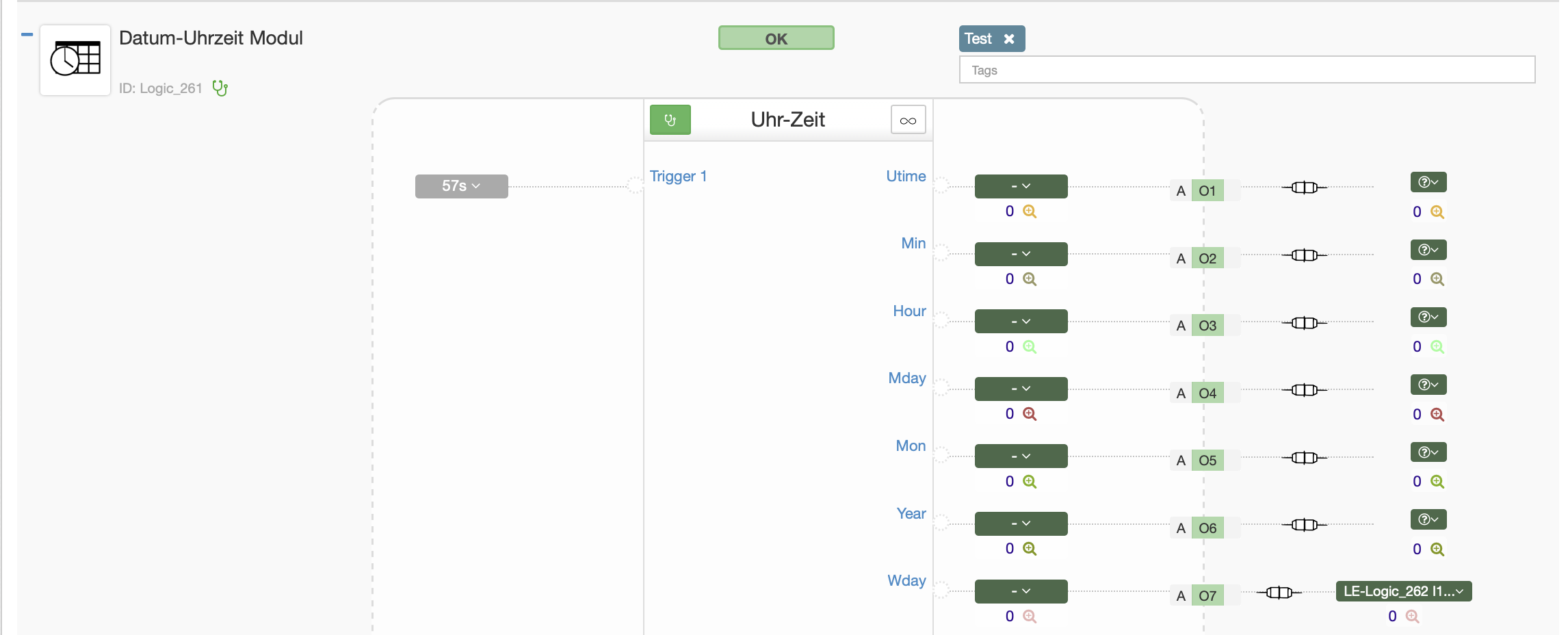

Mir ist gestern aufgefallen, dass der ASTRO-Logikbaustein zwischendurch keine Werte senden. Eingestellt ist ein Intervall von 5 Minuten. Zwischendurch gibt es immer wieder Aussetzer von bis zu einer Stunde wie man hier im KNX-Bus-Monitor sieht
Ich habe versucht das ganze ein wenig zu testen/einzukreisen mit anderen Bausteinen (und auch zu schauen ob es ein Problem vom KNX-Bus ist), nun läuft es aber gar nicht mehr. Habe z.B. meinen Uhrzeit Baustein von 60s auf 57s geändert (es gibt dazu ja einen weiteren Thread, wo unter anderem das Thema gleichzeitige Timer erwähnt ist). Nun startet der Baustein aber gar nicht mehr.
auch dieser hier macht nichts.
Ich habe auch schon mal die Syntax umgestellt (cron/intervall) jedoch ohne erfolg. Heute morgen habe ich schon mal einen Reboot gemacht, hat aber nichts gebracht. Auch cache löschen mit Safari habe ich gemacht. Ich habe jetzt bewusst nicht nochmals neu gestartet, damit dies jemand ansehen kann. Ist echt nicht schön.

sorry dass es Probleme gibt. Ich habe es an die Entwickler weitergeleitet.
Hinsichtlich "mehrere Timer zum gleichen Zeitpunkt": Das ist kein generelles Problem das bei jedem auftritt, sondern das war ein sporadisch auftretendes Problem das auch bereits gefixed ist. Der Fix wurde getestet und wird voraussichtlich am Montag mit der nächsten Version ausgerollt. Zudem hast Du das mit den 57 Sek. auch schon umgangen, was es Dich betroffen hätte.

Hallo @danik
ich habe mich soeben auf deinem System umgesehen.
Es sieht alles danach aus, dass du in den Bug gelaufen bist, der die Timer stört und mit der nächsten Version behoben wird.
Der Bug tritt extrem selten auf - meist wenn mehrere Timer gleichzeitig triggern - aber dafür bringt er das komplette Timer-Handling durcheinander.
Leider hilft in diesem Zustand nur noch ein Restart des Services "Logik-Engine".
Ab der nächsten Version (voraussichtlich Montag) sollte das nicht mehr vorkommen.
