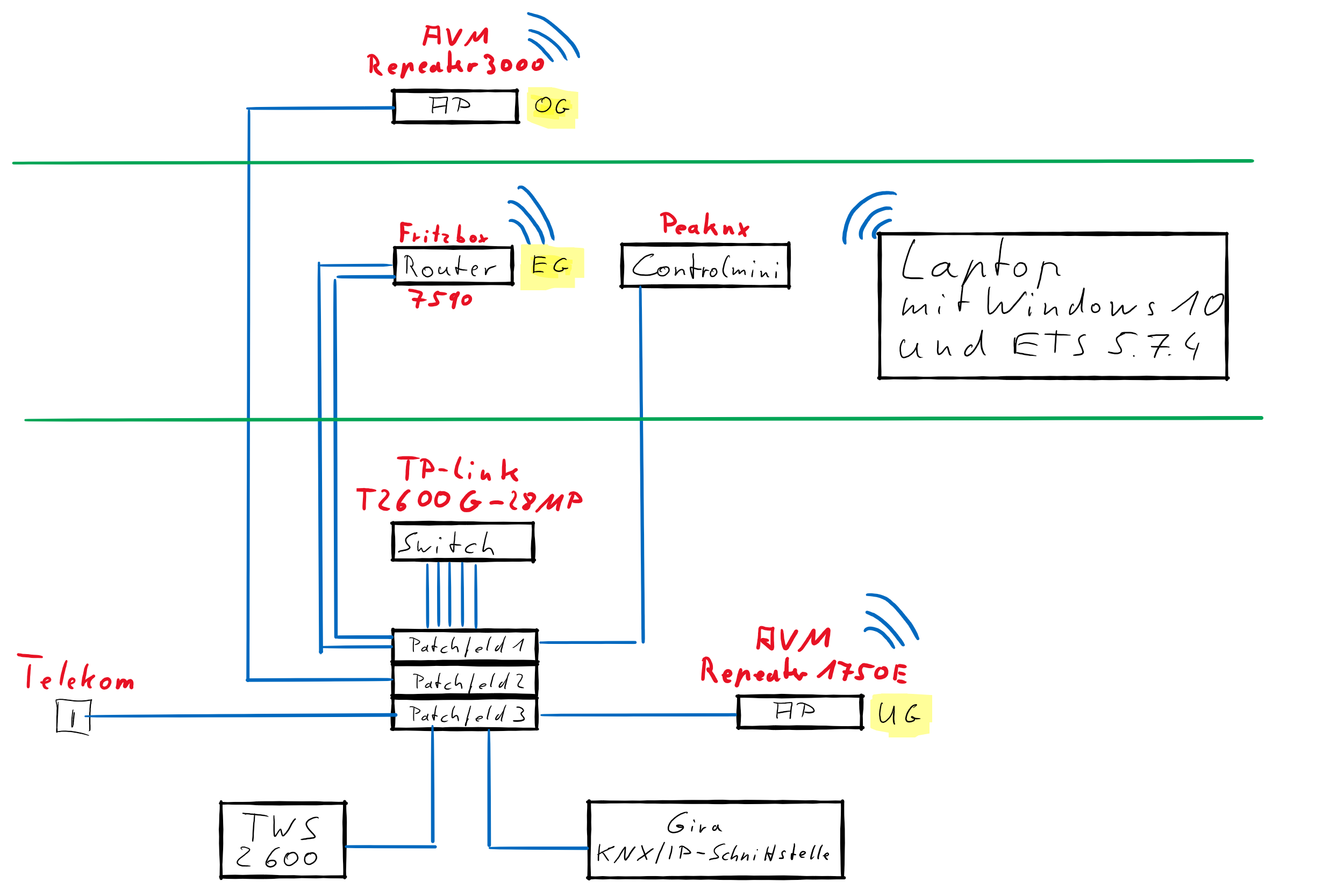

Ich habe mal ein Bild gezeichnet. Alles plump in einem gemeinsamen Netz.

Ich hoffe, dass die Antworten aus dem Bild ersichtlich sind? Firewalls sind nur die ab Werk eingestellten in der Fritzbox aktiv, im Switch weiss ich gar nicht, ob es eine gibt. Der läuft einfach so,bis ich mal Zeit habe, mich damit zu beschäftigen - was hier momentan keine Prio hat(te). Keine lokalen DNS-Einstellungen und auch keine Port-Regeln angelegt. Der Windows10-Laptop läuft ganz einfach mit der ETS drauf ohne VM und ohne Remote Session.
Hier die Zeichnung:
Die DSL Leitung geht über das Patchpanel direkt zum Router. Alle Netzteilnehmer sind dann über das Patchfeld mit dem Switch verbunden.
Nicht dargestellt sind alle anderen Netzteilnehmer, um das nicht zu unübersichtlich zu machen. Also TV, Haushaltsgeräte, Handys, Tablets usw.

Habe ich im Bild oben ergänzt. Es gibt den Wolf, ein Controlmini und die Gira KNX/IP-Schnittstelle
Zum Netz bitte alle Angaben zu Routern, VLANs, WLANs, Netzwerkadressen und die Spezialitäten des Hosts (Mac / Parallels / VM / VLANs usw) angeben.
Ich hoffe, dass ist alles erkennbar. Die Netzwerkadressen muss ich noch morgen nachreichen.

Danke für die Zeichnung, die ist dir wirklich gut gelungen! :)
Die Patchfelder würde ich in zukünftigen Zeichnungen weglassen, da das eigentlich nur plumpe Steckverbindungen sind.
Was ich daraus erkenne, ist dass das Netzwerk selbst aufgrund seines einfachen Aufbaus (1 zentraler Switch hinter 1 Router) als Fehlerquelle unwahrscheinlich ist. Allerdings kannst du dir dein Netzwerk auch am Switch "kaputt konfigurieren", da dieser ein managed switch mit zahlreichen Konfigurationsmöglichkeiten (Access Control List, VLAN, ...) und damit recht "mächtig" ist. Normalerweise sollte so ein Gerät in Werkseinstellungen allerdings unkritisch sein, so dass du erst aktiv werden musst, um Schaden anzurichten. Ich gehe mal davon aus, dass du keine Schalter betätigt hast, deren Beschriftung du nicht verstehst. ;)

StefanW hat geschrieben: Fr Mär 06, 2020 7:28 am Das erste was mir ins Auge springt sind die WLAN-Repeater, die würde ich - für den Test - entfernen.
Er hat - solange er die beiden "Repeater" im LAN-Bridge Modus betreibt (TE: Check diese Konfiguration bitte nochmal!), keine Repeater im Einsatz, da sich die Geräte wie normale Access Points verhalten. Das sind in einer solchen Konfiguration einfach sehr kompakte AP für die Steckdose. Wenn direkt daneben eine LAN-Dose sitzt, kann man damit bequem neue Zonen im Haus erschließen, ohne die Nachteile von Repeatern in Kauf nehmen zu müssen.
