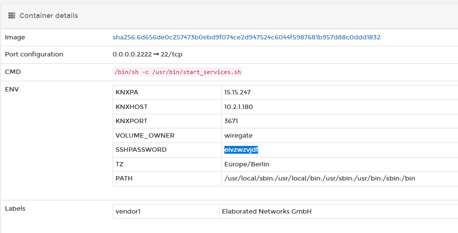

Mit umgebungsvariablen meinst du das hier?
(An der stelle hab ich den Hinweis auf "start_services.sh" gefunden.)
Aber wirklich weiter bringt mich das glaube ich nicht, oder?
Zuletzt geändert von pbm am Mi Mär 04, 2020 10:39 pm, insgesamt 1-mal geändert.

Hallo Peer,
ja, die Installation über die App ist letztlich eine komfortable Möglichkeit die Einstellungen im Portainer vorzunehmen. Die Felder die du in dem kleinen Fenster editieren kannst, siehst du dann zum Teil in den ENV-Variablen. Die kann man dann im Container selbst zur Laufzeit wieder abholen und wie hier in dem Script nutzen. Der Aufbau des Scriptes ist im Container nur starr vorgegeben und lässt sich halt auf einfachem Weg nur über die dafür vorgesehenen Wege von aussen beeinflussen.
