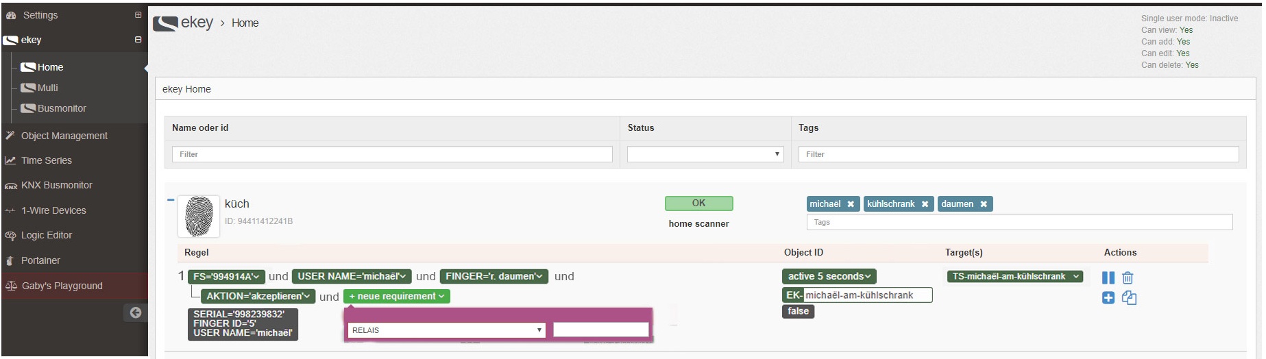

Timberwolf Server Regelsätze:
Im Timberwolf Server können Regelsätze eingerichtet werden, welche eine beliebige Kombination der von den ekey Zentraleinheiten übertragenen Attribute ermöglichen.
Das wird in etwa so aussehen:
Für jede Regel wird ein ID-Objekt erzeugt. Dieses boolsche ID-Objekt kann anschließend beliebig mit allen anderen Objekten im Timberwolf System verknüpft werden. Die Aktivitätsdauer (wie lange nach einem Fingerprint-Ereignis bleibt der Status auf Ein).
Mögliche Kombinationen / Regelsätze:
  • Reagiere nur auf alle (zuvor eingelernten) kleine Finger der rechten Hand - egal von welcher Person (z.B. um stillen Alarm auszulösen)
  • Reagiere auf jedes Ereignis - ob erkannt oder abgewiesen (z.B. um Licht einzuschalten, eine Kamera zu aktivieren)
  • Reagiere auf das Relais 3 der ekey Zentraleinheit für das Garagentor
  • Reagiere auf alle Identifikationsversuche welche die "Ablehnung Zeitfenster A" erhalten haben
  • Reagiere auf alle Identifikationsversuche von deaktivierten Benutzern
  • Reagiere auf die ausgelöste 15 Minuten Sperre der Code-Tastatur
  • Reagiere auf die Meldung der Zentraleinhait, dass "Fingerscanne r08154711" nicht mehr mit der Zentraleinheit gekoppelt ist (Diebstahl, Fehler)
  • Reagiere auf die Kombination von "Person 0001" nur nur mit dem Namen "Harry" und nur am Fingerscanner "08154711" und nur auf dessen "linken Zeigefinger" wenn dieser erkannt wurde und nur wenn dabei auch der "digitale Eingang 1" an der Zentraleinheit betätigt wurde.
==> Mit jeder Regel sind über 3 Millionen Kombinationen möglich - pro Instanz
==> Jede Regel führt zu einem eigenen ID-Objekt, das auf beliebig viele andere Objekte gemappt werden kann
Die mit der Integration von ekey in den Timberwolf Server mögliche Kombinatorik erlaubt neue Möglichkeiten der Auswertung und Reaktion. Insbesondere die weitere Verknüpfbarkeit mit allen Objekten und damit auch der Logik-Engine und damit mit deren Zeitschaltuhren, Astro-Funktionen, logischen Gattern und flexiblen Triggermöglichkeiten ist eine nochmals erweiterte Kombinatorik möglich.
