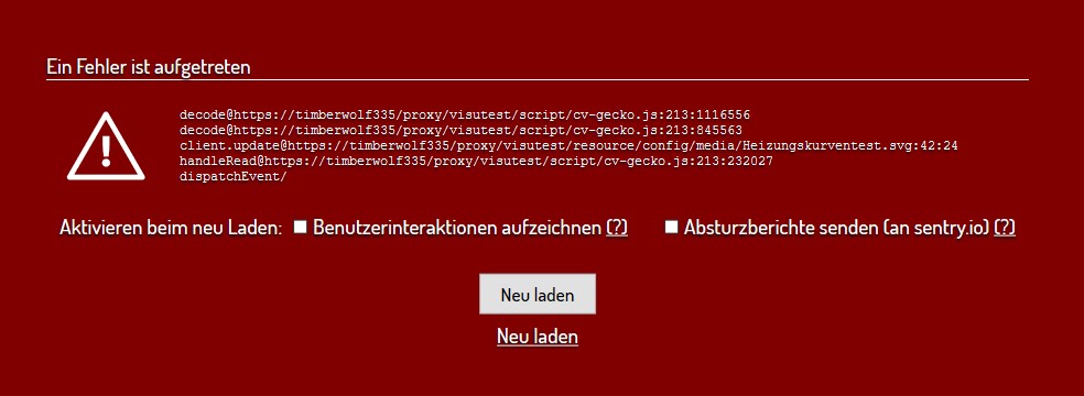

Wenn ich dann einen Slider bewege um die Variable thisGA zu verändern, spuckt Firefox folgenden Fehler aus:
Lasse ich die untere Änderung weg und mache nur die obere un mittlere Äderung im Code, poppt die Fehlermeldung unmittelbar nach dem Laden der Seite auch auf.

Es sieht vielversprechend aus, aber ich bekomme immernoch den Fehler, wenn ich die zweige GA (thatGA) nicht auf die Variable h, sondern auf eine neue z.B. w matche. Aber über den Debugger in der Konsole, verstehe ich noch nicht an welche Stelle der Fehler passiert...muss jetzt aber mal Schluss machen und ein andern Mal weiter machen... Danke schon einmal...
Wenn ich beide Werte auf die Variable h schreibe schien es zu gehen, aber das bringt mich noch nichts ans Ziel , dann kann ich keine X-Y Koordinaten erstellen.
