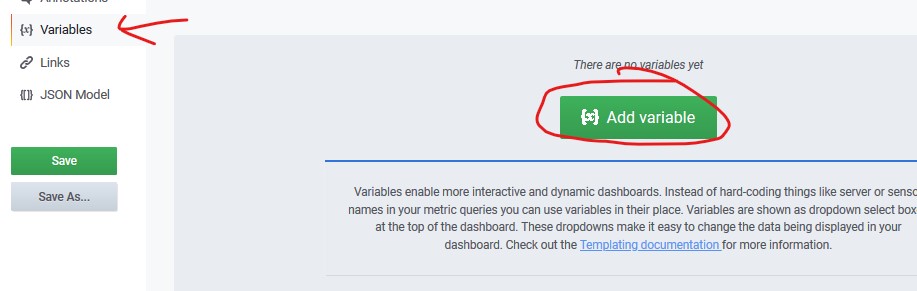

  3. In den Dashboard-Einstellungen auf "Variables" klicken und eine neue Variable anlegen,
    in meinem Beispiel möchte ich später KNX-Adressen beeinflussen und dort gerne die Hauptgruppe zweischen 1, 2 und 3 nutzen:
  4. Bild
