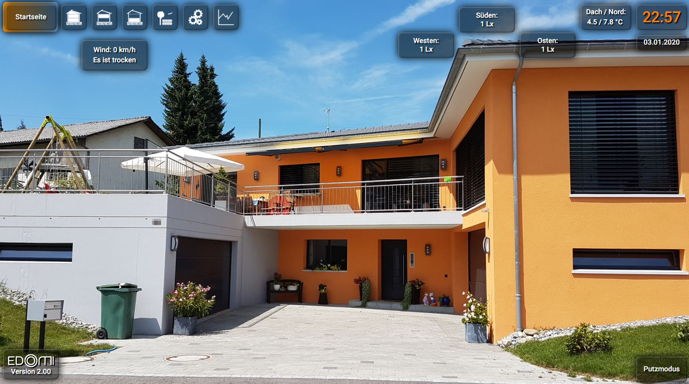

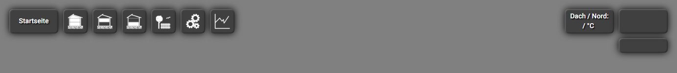

Zur Einstimmung hier die Startseite:
Hauptbediengerät für die Visu ist ein ControlPro Touchpanel, wie gesagt an zentraler Stelle im Wohnraum. Mein wichtigster Hintergedanke war, dass man sich auf der Visu intuitiv zurecht findet und dabei möglichst wenig explizite Navigationselemente benötigt. Aus diesem Gedanke heraus ist die folgende Hauptnavigation entstanden, welche sich auf jeder weiteren Seite befindet:
Die Idee der Buttons ist dabei "Allgemeines", "EG", "UG", "Aussenbereich", "Technik" und "Monitoring". Je nachdem wo man "hin" navigiert, wird am linken Rand eine weitere Leiste eingeblendet und der zugehörige Button in der Hauptnavigation markiert. Für's EG sieht das dann so aus:

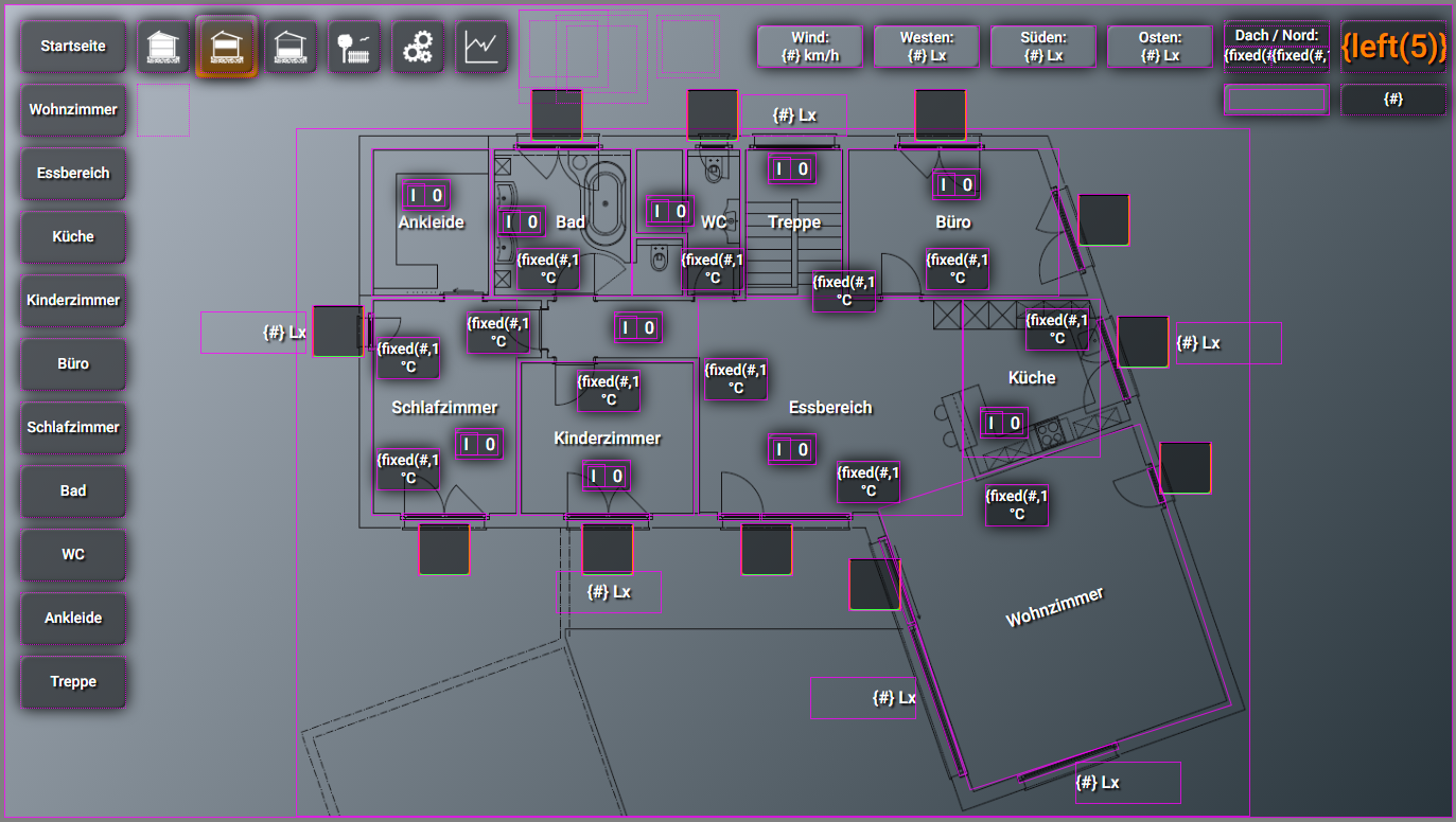

Ab hier war es das aber auch schon mit geometrischer Button-Anordnung, denn die komplette Übersichtsseite für das EG sieht im Edomi-Backend so aus:

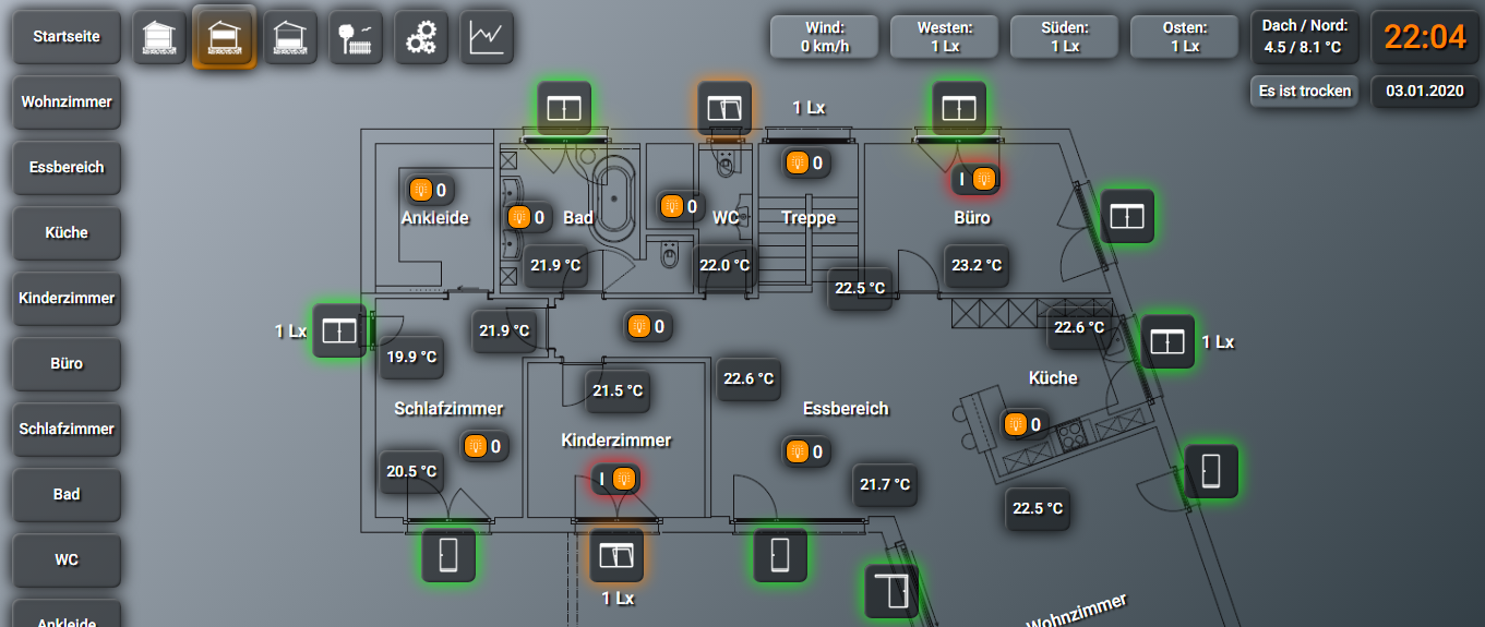

Auf der Visu wird daraus dann diese Ansicht:
Fenster-, Licht- und Temp-Status in einer Übersicht für die gesamte Etage. In den jeweiligen Raum kommt man entweder über die Navigationselemente links oder auch direkt durch antippen des Raumes. Das gilt für jede Ansicht, jede Übersicht und wo möglich auch zwischen einzelnen Räumen. Für die Räume habe ich nun Fotos aus geeigneter Perspektive gemacht und diese auf der jeweiligen Seite in den Hintergrund gelegt. Hier beispielhaft das Kinderzimmer:
Je Raum finden sich nun die wichtigsten Funktionalitäten an der visuell richtigen Position. Also hier Position und Winkel der Raffstoren, Beleuchtung, Tag-/Nachtmodus und Fensterstatus rot/gelb/grün für offen/gekippt/geschlossen, auch mit jeweils passendem Icon. :handgestures-thumbupright:

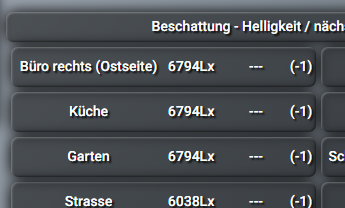

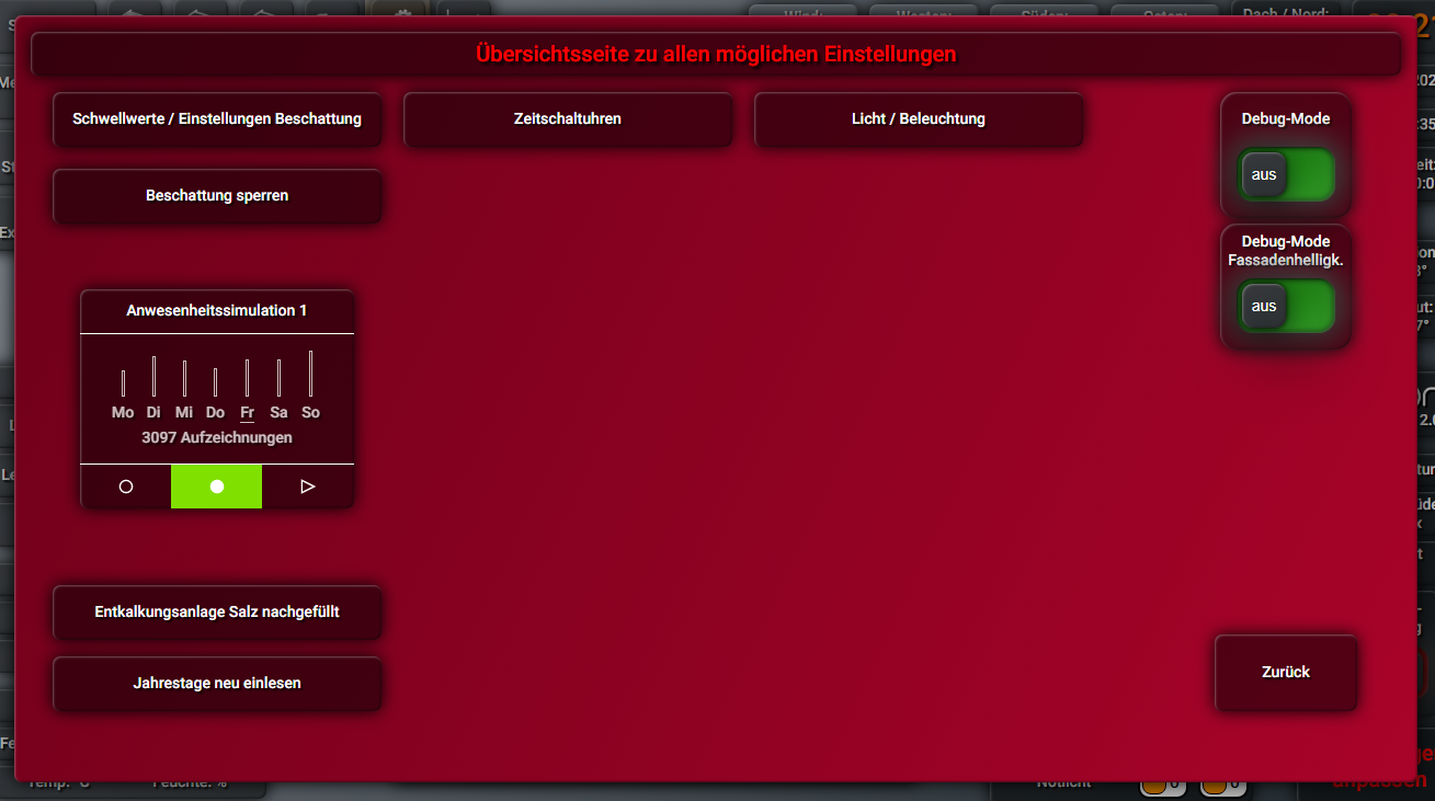

Um nun gewisse Dinge on-the-fly ändern zu können, habe ich diverse Settings-Pages gemacht:
Hier kann so gut wie alles feinjustiert werden, wie bspw. die Beschattung:

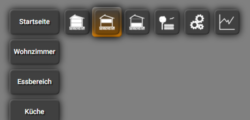

Ich habe ein Design für Buttons dieser Art gemacht:
Der Knopf hat einen umlaufenden 3D-Effekt. Dann wollte ich aber Inhalte gruppieren bzw. verschiedene Werte nebeneinander darstellen, in etwa so:
Also das Design aufgesplittet in eine Version rechts ohne 3D-Effekt, eine Version links ohne 3D-Effekt und eine Version links und rechts ohne 3D-Effekt. Diese dann pixelgenau nebeneinander. Schön und gut aber bei Anpassungen am Layout extrem aufwändig, da man mitunter jedes Element um ein paar Pixel verschieben muss. Die Lösung war dann das Layering. Im Hintergrund liegt über die gesamte Breite des Elementes der 3D-Knopf und im Vordergrund dann einzelne Elemente, welche nur den Text enthalten. Und schon kann man das Layout beliebig modifizieren, ohne die Elemente anfassen zu müssen. Damit ist eine ganze Menge von Spezialdesigns komplett wieder entfallen. Es macht sich absolut bezahlt, sich lieber vor den grösseren Schritten ein paar mehr Gedanken um Details zu machen. So sieht's im Backend aus:

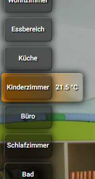

Die gleiche Idee steckt dann auch hinter solchen Sachen:
Beim antippen gleitet der "Knopf" innerhalb einer Sekunde nach links bzw. rechts und das Icon sowie die Hintergrundfarbe ändern sich. Die kleinen 0/1-Knöpfe oben auf der EG-Übersichtsseite funktionieren genauso.
