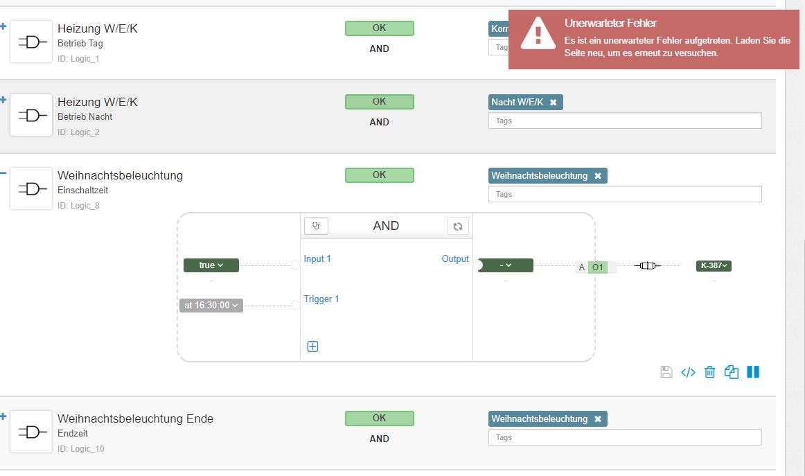

Freues neues an alle,
seit ca. einer Woche reagiert meine Logikengine nicht mehr. Auch nach Server Neustart keine Veränderung.
- Keine Funktion beim Doktormodus
- Kein pausieren
- Keine Funktion bei der Automatik
Wenn ich irgendwas versuche anzuklicken kommt immer wieder rechts oben die Fehlermeldung "unerwarteter Fehler" usw...
Image Upload by ElabNET Support Forum
Was kann das sein?
Ich habe nichts verändert aber auch nicht mitbekommen als die Version 1.5. aufgespielt wurde.
Gruß Andreas

ich habe mir den Fehler auf deinem TWS363 angesehen.
Dir Ursache lag an einem falschen Cron-String in Logic_2 (Heizung W/E/K, Nacht Betrieb).
Bei einem Cron-Trigger waren keine Wochentage ausgewählt und der String war auf "0 0 8 * * " , es fehlte die 6.Stelle.
Ich habe die Logic_2 gelöscht und neu angelegt (jetzt Logic_11) und der String ist jetzt "0 0 8 * * 0,1,2,3,4,5,6".
Das war offensichtlich noch Überbleibsel einer Logik, die mit älterem SW-Stand angelegt wurde.
Aktuell wird der Fehler zumindest soweit abgefangen, dass die Logic-Engine nicht abstürzt.
In der nächsten Version wird die Oberfläche das auch gar nicht mehr zulassen.
Bei dir sollten nun alle Logiken wieder normal laufen.
