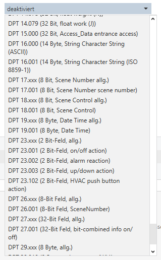

Scrollen in der von Georg verlinkten Liste half mehr: HVAC ist das Stichwort, 20.102 sollte der richtige DPT sein.
ABER: dieser DPT ist zwar in der ETS für eine GA verfügbar, aber nicht in der Auswahlliste in der Timberwolf App:
Oder übersehe ich etwas?

Dann empfehle ich dir den Wunsch für den DPST hier zu äußern
viewtopic.php?f=21&t=1727

Wobei mir auffällt 🤔
Versuch mal
1. eine Test GA zu erstellen
2. diese mit dein Objekt 28 vom Taster oder auch immer zu verbinden
3. durch dieses verbinden wird automatisch der richtige datenpunkttyp in der ets übernommen
4. jetzt schaust du welcher datenpunkttyp diese GA übernommen hat
5. jetzt kannst du in der Liste nachschauen ob dieser DPST im TW vorhanden ist diese zu verarbeiten
