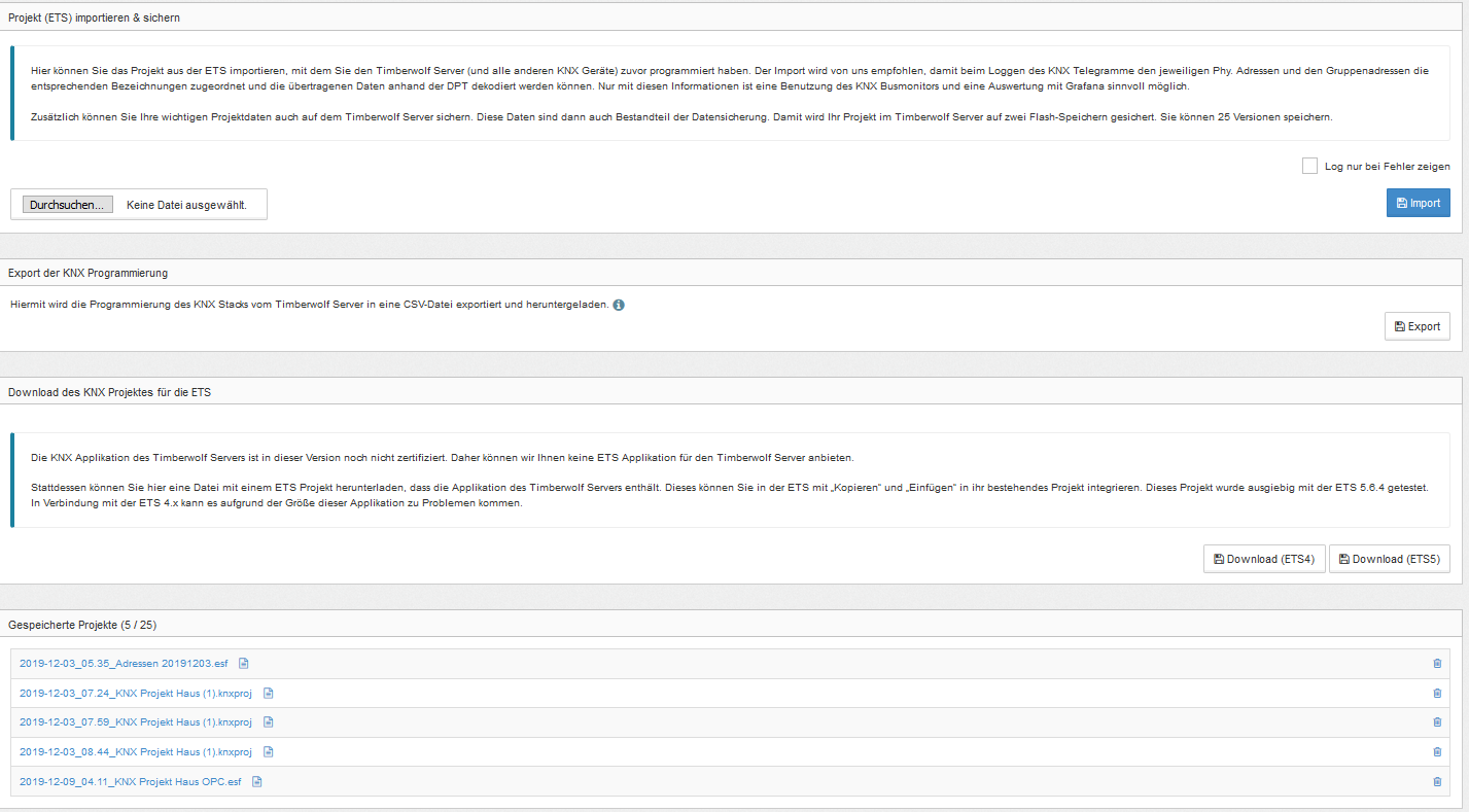

1. Screenshot von Einstelungen -> KNX -> KNX Projekt

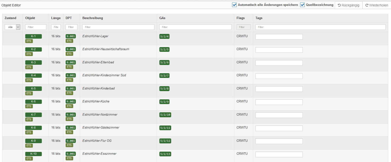

2. Screenshot von Einstelungen -> KNX -> Objekt Editor mit den programmierten Objekten

Ich hab die einzelnen Punkte denke ich so umgesetzt wie von euch beschrieben. Die Applikation in der ETS wurde programmiert und anschließend die OPC Datei wieder auf dem TWS eingespielt. Die Verknüpfungen sind denke ich auch korrekt.
Die gewünschten Screenshots habe ich angehängt.
Danke nochmal für eure Hilfe.
Alex

Alex2203 hat geschrieben: Mi Dez 11, 2019 6:04 amIch hab die einzelnen Punkte denke ich so umgesetzt wie von euch beschrieben. Die Applikation in der ETS wurde programmiert und anschließend die OPC Datei wieder auf dem TWS eingespielt.
Hmm, nicht das wir uns missverstehen.
- Programmiert wird nicht die Applikation, sondern der Timberwolf Server
- Welche OPC-Datei eingespielt? Es geht um den Import der ETS Projektdatei mit der Endung .knxproj
==> Bitte genau ausdrücken, es kommt schon auf jedes Wort an.
Alex2203 hat geschrieben: Mi Dez 11, 2019 6:04 amDie gewünschten Screenshots habe ich angehängt.
Jein. Du hast Ausschnitte angehängt, nicht den gesamten Screen.
Wir bringen extra Diagnose-Infos im oberen Teil der Bildschirme unter die uns im Support helfen, nur leider sind diese hier abgeschnitten.
