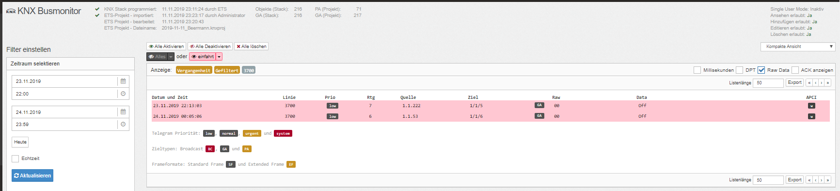

a) zu früh (heute 22:13, S. Busmonitor)
b) und dann auch nur auf die erste der drei zugewiesenen GA.

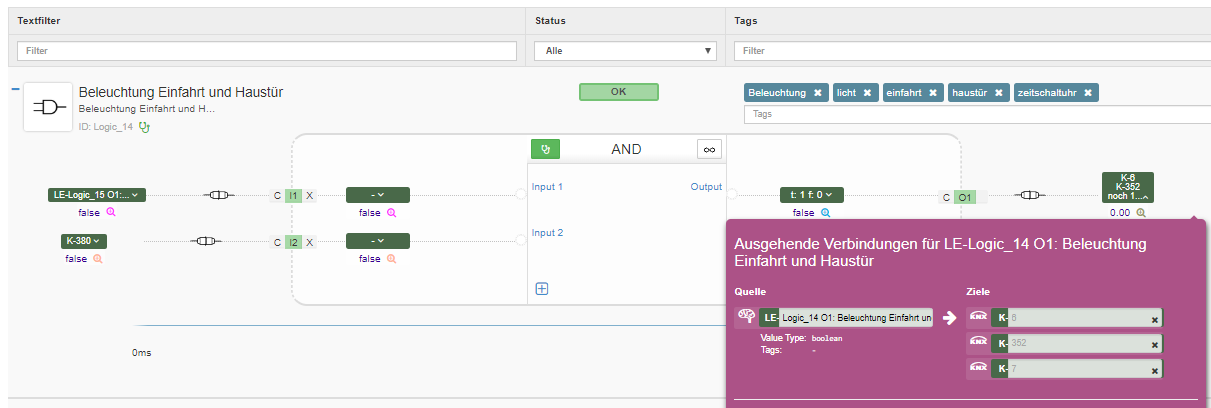

erstellte Logik
Ich habe hierzu die Custom-Logik aus diesem Thread viewtopic.php?f=24&t=1291&hilit=Zeitfen ... =10#p13289 mit einem AND-Baustein verknüpft.

AND-Baustein:
Objekt-Zuordnungen:
K-6 = GA 1/1/5
K-7 = GA 1/1/6

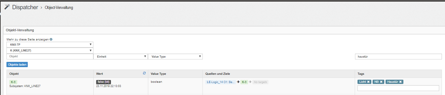

DOS - K-6 - letzte Änderung durch obige Logik um 22:13

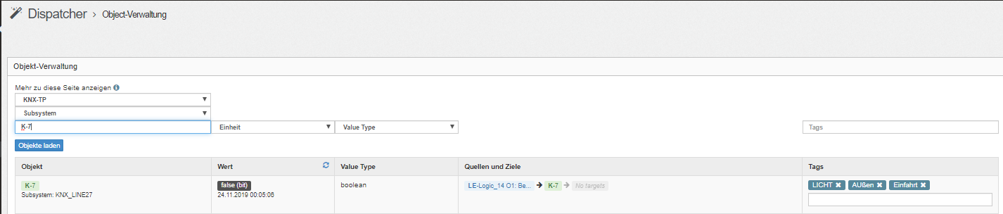

DOS - K-7 - letzte Änderung um 00:05 - per Taster
Busmonitor von GA 1/1/5 und 1/1/6:

1) + 2) Bist du sicher, dass das zu frühe Telegramm aus der Logikengine kam? Die Quell-PA auf dem Screenshot vom Busmonitor sind auch unterschiedlich. Wie Göran schon schrieb ist die krumme Zeit sehr ungewöhnlich. Auch, dass das Telegramm nur auf ein einziges verbundenes Objekt sendet ist seltsam. Beides ist bei mir noch nie vorgekommen.

Was ist den K300 am Eingang der UND-Logik?
Es könnte auch hiermit die Logik verändert worden sein? Eventuell in Kombination mit dem Startverhalten, dass alle EIngänge nach dem Speichern mit 0 initialisiert werden und später ein Wert empfangen wird oder du im DokMode was überschrieben hast.

Robert_Mini hat geschrieben: So Nov 24, 2019 9:45 am Was ist den K300 am Eingang der UND-Logik?
Auf dem Objekt kommt der Status der Helligkeit an - der ist die ganze Zeit false.
Die PA 1.1.201 - 226 sind alle dem TWS zugeordnet.
Die PA 1.1.5 3 ist ein Taster -

Wenn ein Wert vom TWS an ein KNX-Objekt gesendet wird, ob von der Logik-Engine oder 1-Wire, also über den Dispatcher (DOS), dann ist die Quell-PA immer die, die beim aktiven KNX-Interface angegeben ist. (In deinem Fall also: 1.1.226)
alexbeer hat geschrieben: So Nov 24, 2019 1:09 pm Die PA 1.1.201 - 226 sind alle dem TWS zugeordnet.

alexbeer hat geschrieben: So Nov 24, 2019 1:10 am2) Warum werden keine Werte an die anderen Objekte / GA (z.B. 1/1/6) gesendet
Gemäß dem KNX Standard wird immer NUR an EINE GA gesendet. Genau genommen an die "sending GA", welche immer die allererste mit einem Objekt verbundene GA ist. Das machen auch alle anderen zertifizierten KNX Geräte so.
  • Eingehend / Empfangen: Alle mit einem Objekt assoziierten GAs empfangen und übergeben den Wert an das KNX-Objekt.
  • Ausgehend / Senden: Der an ein KNX-Objekt gesendete Wert wird an die "Sending-GA" übergeben.
Diese Regel dient dazu, den KNX nicht mit Telegrammen zu fluten.
Beispiel:
Es geht auch gar nicht anders. Man stelle sich vor, auf einen Tastendruck sendet der Taster nun 16 GAs nur um Aktoren in 16 Gruppen zum Schalten zu bewegen (Komplettes Bürohaus mit einem Schlag einschalten, 16 Stockwerke, jedes Stockwerk hat seine Sammel-GA). Das würde ganz schön den Bus fluten, insbesondere wenn dann 16 Rückmeldungen kommen).
Daher hat man das umgedreht. Nicht der Sender versorgt bis zu 16 Empfänger, sondern jeder Empfänger kann auf bis zu 16 Sender hören. Klingt zunächst gleich, bedeutet aber 16fach weniger Telegramme am Bus. Um im Beispiel eines "Zentral-Ein" zu bleiben (lassen wir mal die üblichen Zentral-Ein und Aus-Funktionen beiseite), der Taster sendet eine GA die für "ganzes Haus an" steht, die entsprechenden zig Aktoren in den 16 Stockwerken können eben auch darauf reagieren, weil sie mit - als einer von 16 GAs - mit dem Schaltobjekt assoziert wurden. Auf diese Weise muss nur ein Telegramm verteilt werden (und über zig Koppler und Hauptlinien).
Wie es doch geht: Wenn Du aber nun unbedingt an 3 GAs senden willst, dann legst Du eben zwei weitere Objekte an, die jeweils mit den beiden anderen GAs assoziiert sind und trägst in der Ausgangsverknüpfung die beiden weiteren Objekte ein.
Übrigens kann man den Objekt-Dispatcher grundsätzlich für solche Vervielfachungen verwenden... mit einem Objekt rein und mit Dutzenden Objekten raus, ohne über eine Logik gehen zu müssen.

Naja drei KNX-TWS-Objekte hatte er ja an den Logikausgang verknüpft.
