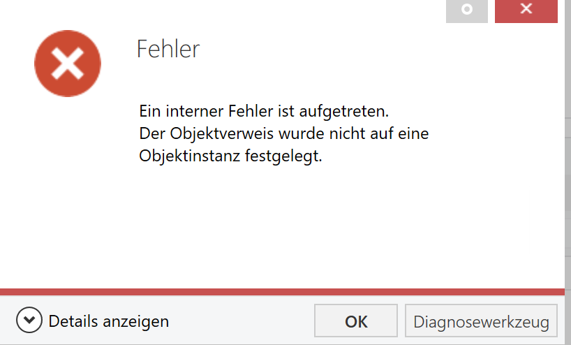

- Mhmm. Bricht ab. Fehlermeldung.
Klicken auf die Buttons macht nix. ETS abgeschmiert. - Neu gestartet, nochmal probiert. Überall grüne Häkchen vor den GAs. Dann lauter Fehlermeldungen. In der Importdatei wären keine Objektnummern.

Ganz viele Error: z.B: "Objekt #122 Objekt 122 DPST-1-1 konnte nicht freigeschaltet werden" oder "Kein aktives Kommunikationsobjekt mit Nummer 122 gefunden, der Import eintrag 0/1/10 EG Essen Lampe Decke schalten wird übersprungen".
Zum Glück scheint alles richtig, ich verfolge das nicht weiter - habe nur ein bißchen Angst vor dem nächsten Mal, wenn ich alle GAs der ETS noch ergänzen will.
