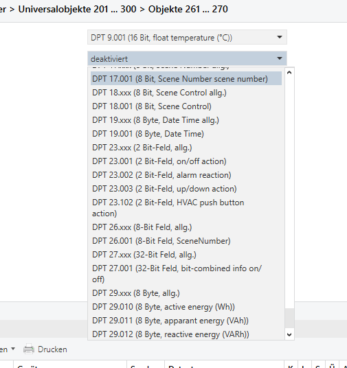

Richtig testen konnte ich diese Logik bisher nur im "Doktor-Modus", da ich den Wert nicht mit dem DPT 20.102 nicht an den KNX-Bus senden kann. Dies liegt daran, dass es diesen DPT in der Applikation für den Timberwolf nicht gibt.

Solange 20.102 nicht im TWS verfügbar ist könntest Du Dir behelfen, in dem Du das Objekt auf einen anderen 1-Byte Wert legst. Z.B. 5.005.

diese Lösung habe ich in der Zwischenzeit geprüft. Das entsprechende Objekt ist bei den Busch-Jäger RTRs vorhanden und ich werde es auch nutzen, bis der andere DPT vom Timberwolf unterstützt wird.
