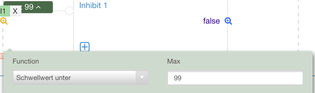

V1.5 RC5 Schwellwert Fehler in der Beschriftung
Die Funktion „Schwellwert unter“ bei den Eingangsoptionen agiert aktuell wie „Schwellwert unter oder gleich“ (und damit genauso wie die schwellwertbausteinfunktion), ist also falsch beschriftet.
Parametriert man einen „Schwellwert unter“ von 100 und gibt dem Eingang manuell einen Wert von 100 oder auch 100.00 vor, so erhält man true...bei 100.1 wird es false.

@S. Kolbinger
Habt Ihr die Fehlbeschriftung auch auf dem Schirm und FINR?
Dazu ist mir gerade aufgefallen, dass man als Eingangsfunktion "Schwellwert unter [oder gleich]" nicht den Wert 0 peremtrieren kann. Eine 0 nimmt die Maske nicht an...das ist dann tatsächlich ein Bug, denn wenn Ihr eigentlich ein "Schwellwert unter oder gleich" realisieren wollt, wie auch bei den Custom-LE-Modulen, dann muss 0 möglich sein.
Ich will z.B. gerne eine Logik realisieren, die true im Eingang ist, wenn der Wert des Eingang = 0 ist -> aber nicht, wenn der Eingang 1 oder größer ist. Ich behelfe mir jetzt mit "Schwellwert > 0" und negiere das Ergebnis dann.

@Robosoc, @S. Kolbinger:
FINR (fixed in next release)
Oh, gefixed durch das Verhalten zu ändern. Beschriftung bleibt gleich. :-)
