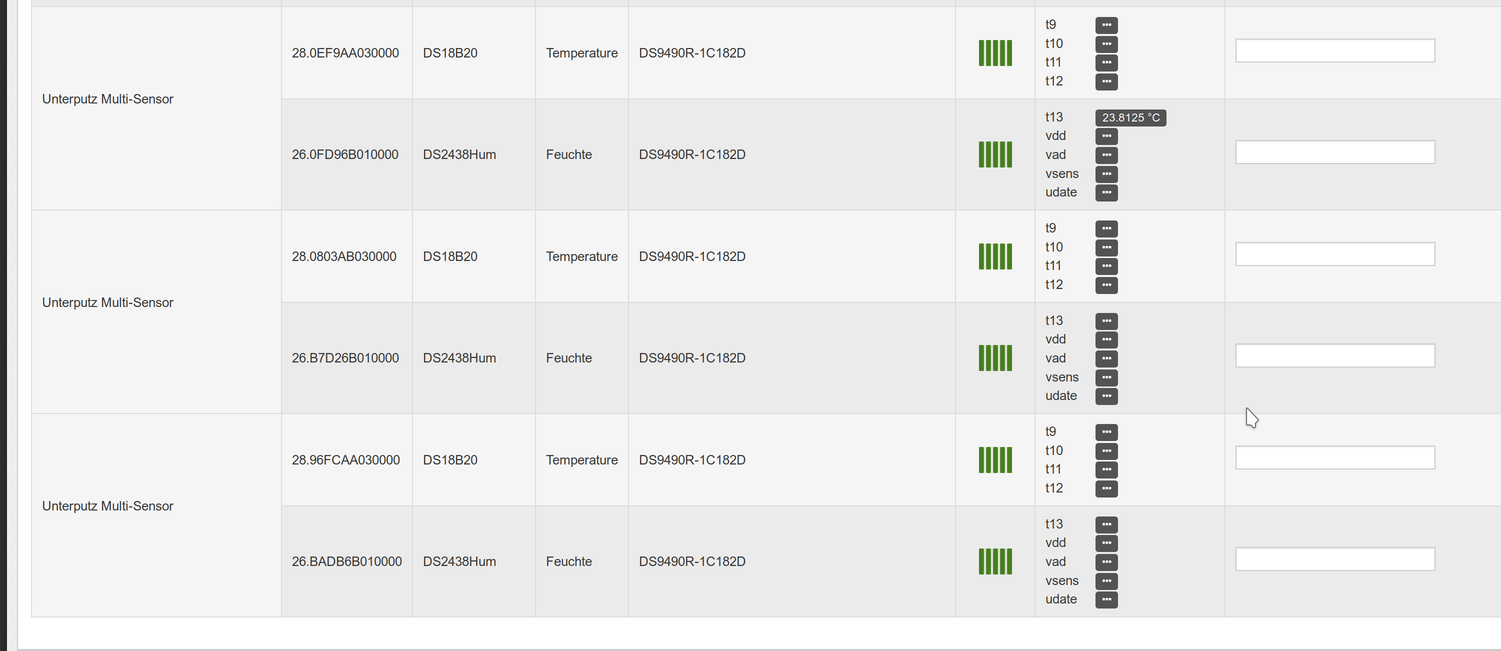

=> Geräte werden angezeigt:
(Hier hätte ich auch "Name/Beschreibung" vom WG bei den Sensoren erwartet, z.B. als Tag, sonst geht ja später das große Rätseln los, was was ist...)
Aber: Die Geräte werden dann unter den Geräten nicht mehr gefunden?!?
(Die beiden roten sind Test-Geräte die aktuell nicht dran stecken, d.h. korrekter Weise rot)

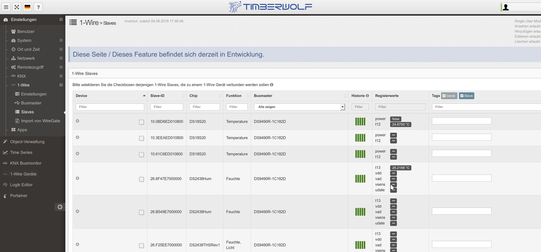

Und Objekte gibt es dazu auch nicht:
=> Was ist hier beim Import schief gelaufen?
=> Wie kann ich das beheben?
=> Muss ich nun für einen neuen Import wider alle TS (mühsam per Hand) löschen?

Auf deinem Timberwolf sind viele Geräte als gelöscht markiert, aber nicht ganz gelöscht worden.
Dazu müßtest du auf der 1-Wire Geräte Seite unter Status im Tabellen-Header "Entfernt" auswählen und dann beim Gerät den Papierkorb selektieren.
Dann ist das Gerät nicht mehr bekannt und wird bei Wiederanstecken als "neu" behandelt. Nur für neue Geräte werden importierte bzw. default 1-Wire Regeln angelegt.
Ich werde vorschlagen, dass oben auf der 1-Wire Geräte Seite auch angezeigt wird, wie viele "als gelöscht markierte" Geräte es gibt. Momentan ist das nicht sofort ersichtlich und kann leicht in Vergessenheit geraten.
