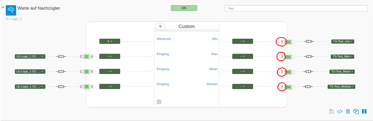

Das sieht dann, nach hinzufügen der gewünschten Eingänge, in etwa so aus:
Durch einen neuen Wert an einem der Eingänge wird der Timer gestartet.
Nach Ablauf der Wartezeit wird die Logik berechnet und die Werte an den Ausgängen gesendet.
Wenn während der Timer läuft, neue Werte an den Eingängen eintreffen, wird die Logik zwar auch berechnet, aber es wird nichts an den Ausgängen gesendet (wegen der Sende-Option "T" = "on timer").
Alternativ könnte man auch den retirggerbaren Timer (Monoflop) verwenden (mit Trigger-Option 1):
["Monoflop","$ConstTrue","-$ConstTrue",0,"$WaitTime",1]
Dann würde die Logik mit der Ausgabe der Werte solange warten bis (die Dauer der Wartezeit lang) Ruhe an den Eingängen herrscht.
Jeder neue Wert an den Eingängen würde dann den Timer "retriggern" und erst wenn eine Wartezeit lang kein neuer Wert eingetroffen ist, werden die Ausgänge gesendet.
