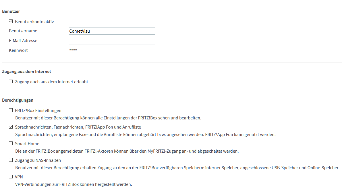

  • Benutzer in Fritzbox erstellt und notwendige Berechtigungen gegeben
