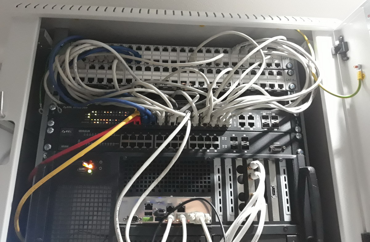

Ich habe bei mir bei allen Geräten mit festem Standort ein CAT-7-Kabel im Stern zum Netzwerkschrank verlegt.
Derzeit läuft alles mit 1GBit/s.
10GBit/s sollte aber auch kein Problem sein.
Durch das CAT-7 bin ich aber für die Zukunft gerüstet, dazu müssten dann "nur" die RJ45-Buchsen getauscht werden.
Alle mobilen Geräte sind dann mit WLAN gekoppelt, davon in jedem Stock einen Unifi AccessPoint.
