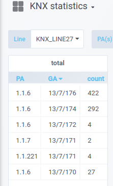

Für die GA 13/7/170 habe ich Werte in Grafana gesehen, für die restlichen nicht.
Wobei die GA 13/7/171 auch noch von zwei anderen PAs geschickt wurde:
Der Log aus dem Parsen des Projekt-Files deutet darauf hin, dass für die GAs 13/7/172-179 keine DPT definiert wurde.
Kannst du das bestätigen?
