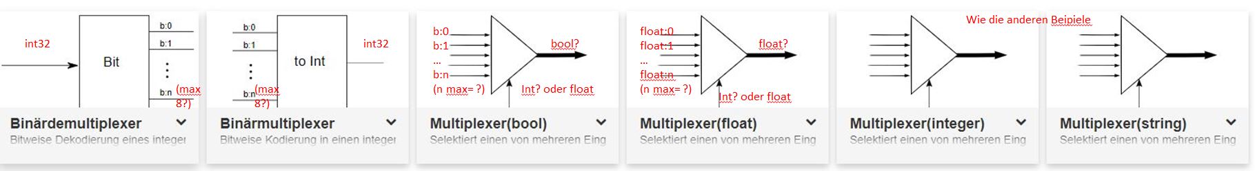

Den Binärmultiplexer und den BinärDEmultiplexer habe ich inhaltlich verstanden, wobei für mich offene Fragen bleiben, wie z.B. wie groß n maximal sein darf (wieviele Binäreingänge und Ausgänge können verwendet werden). Ich schreibe demnächst auch gerne eine Erklärung für die Binärmultiplexer für die KB, wenn meine Fragen beantwortet sind und ich dann Sicherheit habe.
Bei den anderen Multiplexern bin ich mir noch nicht sicher, ob ich die Funktion richtig verstanden habe. Das sind ja eher Selektoren und nicht Multiplexer, oder? Kann jemand vielleicht mal exemplarisch einen der Multiplexer erklären?
Ich würde dafür plädieren, dass die Piktogramme für die Multiplexer durch Text noch eindeutiger gemacht werden... Ich habe Vorschläge in rot dargestellt:
Was haltet Ihr davon?

Super - freu mich auf Unterstützung für die KB und bin vor allem neugierig, wozu man die Multiplexer verwenden kann (Anwendungsfälle).
Piktogramme würde ich jetzt nicht zu detailliert machen => Auflösung, aber für die Doku perfekt!

Aber eine Erklärung zu den Eingangsgrößen und den Ausgangsgröße im Piktogramm würde ich dennoch gut finden. Die Piktogramme sind ja eh sehr groß (für mich sogar eher zu groß, aber das ist Geschmackssache und auch Frage der Auflösungen...). Und in den Binär-Multiplexern oder der Polynomfunktion ist ja auch hilfreicher Text im Piktorgramm. Auch bei den Timern würde mehr Info im Piktogramm helfen. Oder man packt das alles in den Beschreibungstext darunter, der ist meines Erachtens in diesen Fällen auch noch nicht aussagekräftig genug, aber mir würde das Piktogramm reichen. @ElabNet: Das hier soll nicht als Vorwurf rüber kommen, der LogikEditor ist versteckt und nicht freigegeben. Ihr wollt ja dass wir Beta-Testen und feedback geben und so ist es auch gemeint: proaktiv.

Alles gut, ich gebe Dir auch bei allem Recht. Ich finde die Pictos teils nicht ästhetisch, und an Beschreibungen braucht es viel mehr, auch Beispiele.
Aber wie immer bei neuen Sachen kommt das Finishing und die Doku zuletzt. Aber wir arbeiten dran.

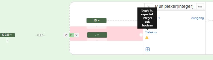

@S. Kolbinger Moin Stefan, in V1.5 RC5 akzeptiert der Standard-Baustein Multiplexer (Integer) einen Bool-Parameter nicht. Siehe Screenshot.
