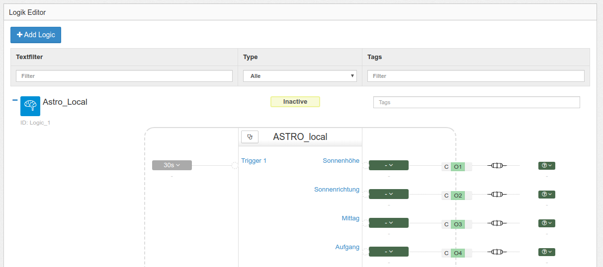

nachdem ich heute meinen Wolf auf die Version 23 gebracht habe, arbeite ich derzeit an der endgültigen Ablösung meines Wiregates.
Derzeit übernimmt dieses bei mir noch die Berechnung der Astrodaten (Sonnenstand, Sonnenaufgang und -untergang).

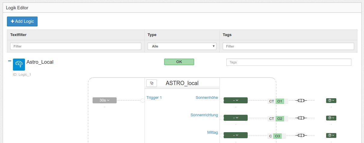

Ich habe nun in der Logik-Engine (die bereits einige sehr einfache Funktionen, wie den Inverter übernimmt) den Astro-Local-Baustein hinzugefügt.
Im Wolf habe ich auch bereits die Koordinaten des Standortes eingestellt.
Nun habe ich die entsprechenden Gruppenadressen verbunden, aber leider schreibt der Wolf die Daten noch nicht auf den KNX (für Visualisierung & Co.)
Funktioniert dieser Baustein bereits oder sind dafür noch weitere Arbeiten notwendig, die erst mit den nächsten Updates kommen?
Oder muss ich noch mehr Daten "füttern"?

Hi Jürgen,
habe mich schnell mal auf deinen TWS177 eingeloggt.
Beim Astro-Modul braucht man einen Trigger, damit die Logik auch angestoßen wird.
Z.B. ein Zeit-Intervall "jede Minute" (auf das + in der linken unteren Ecke klicken)
Stefan K.

vielen Dank für die super-schnelle Antwort.
Ich habe dies soeben eingebaut, dass diese Logik alle 10 Minuten läuft - und es funktioniert.
Vielen Dank dafür.

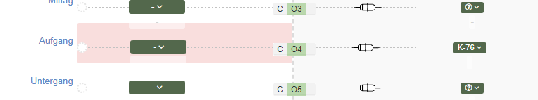

Ich habe mich nun daran versucht, die Zeiten zu übertragen, leider erhalte ich hier einen roten Fehler:
Vermutlich liegt dies am Datenpunkttyp, der hier nicht kompatibel ist.

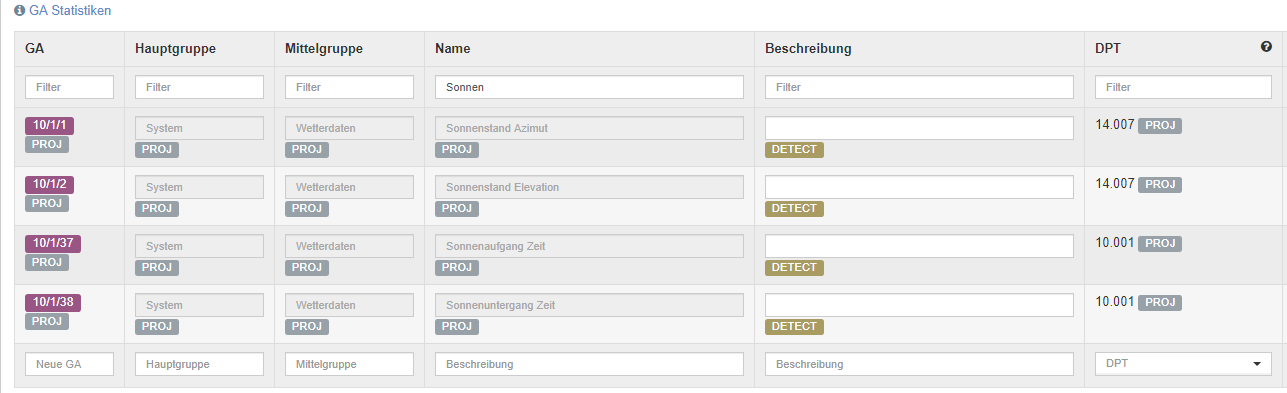

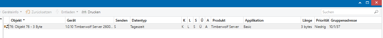

Ich habe dafür das Objekt 77 in der ETS angelegt und versuche dies nun zuzuweisen:
So ist dieses Objekt in der ETS angelegt:
Datentyp ist hierbei der 10.0001 - Tageszeit.
Dieser müsste doch richtig sein oder gibt es für Uhrzeiten noch einen anderen DPT, der hier verwendet werden müsste?
Dann wäre es hilfreich, dass der Logik-Editor direkt anzeigen würde, welcher DPT hier erwartet wird. Denn unter der Quelle sind die Felder zwar vorgesehen, aber nicht gefüllt.

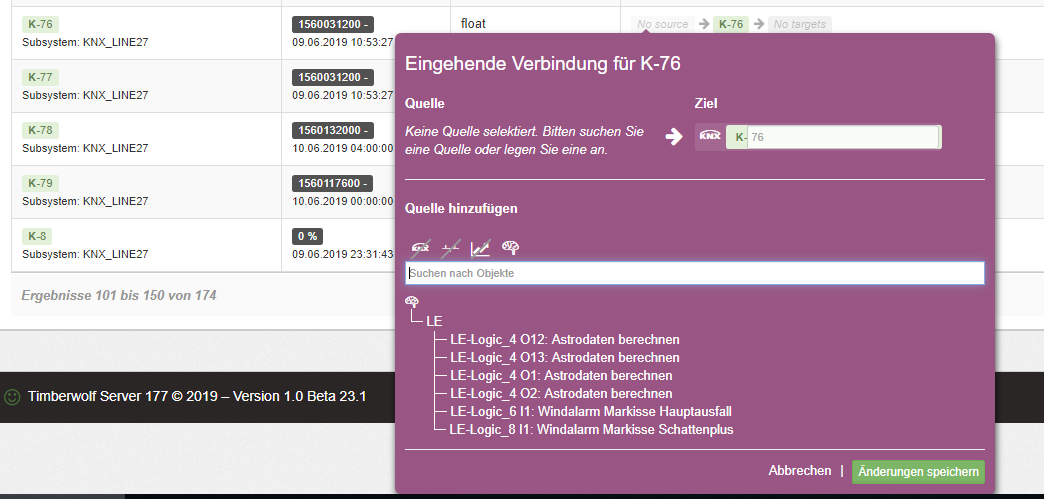

Aber ich komme hier mit dem DPT 10.001 nicht weiter. Dieses Kommunikationsobjekt lässt hier kein speichern zu.
Ich habe es auch im Objeket-Editor versucht, das K-76 mit dem Objekt aus der Logik zu verbinden - hier schlägt es mir für den DPT 10 im Objekt zum KNX nur die Ausgänge vor, die Winkel ausgeben, aber keine, die einen Zeitpunkt ausgeben.
Was mache ich hier falsch bzw. wo liegt hier mein Fehler??
