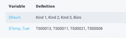

Variante 2: Ich erstelle für das Dashboard eine Grafana Custom Variable namens $Raum, mit mehreren möglichen Werten "Kind 1", "Kind 2" und "Kind 3".
In allen Bezeichnungen setze ich jetzt die Variable ein, also z.B. "$Raum Temperatur" statt "Kind 1 Temperatur".
Jetzt habe ich statt einem Dashboard pro Kind nur ein Dashboard mit ein Dropdown mit allen Kinderzimmern:
Wenn ich jetzt im Dropdown auf "Kind 2" wechsle, dann dann passen sich alle Bezeichnungen dynamisch an. Nice!

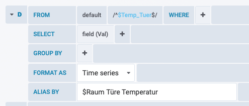

So weit, so gut. Der Haken ist jedoch, dass die Zeitserien in den Metriken immer noch hardcodiert sind, also sich mit dem Raum nicht ändern. Ich habe ja 4 Serien pro Raum und diese möchte ich auch dynamisch ändern. Also bei Kind 1 wäre die erste Zeitserie für die Temperatur z.B. TS00013, für Kind 2 aber TS00011. Jetzt habe ich eine zweite Variable für die erste Zeitserie erstellt, "$Temp_Tuer", die die Zeitserien in der gleichen Reihenfolge referenziert wie die Variable "$Raum", also "TS00013" und "TS00011".
Diese Variable kann ich jetzt bei den Metrics beim FROM verwenden:
Und ich sehe die Variable als zusätzliches Dropdown:
Das Problem ist nun, dass diese Variablen unabhängig voneinander sind. Die Raumbezeichnung kann ich ändern, z.B. auf "Kind 2", aber die Zeitserien bleiben wo sie sind, nämlich hardcodiert bei Kind 1 (hier TS00013).
Wenn ich nun 4 Zeitserien habe, gibt das 4 unabhängige Variablen, die ich alle manuell im Dropdown wechseln müsste. Mühsam. Was ich will, ist nur ein Dropdown mit der Raumbezeichnung, welches dann im Hintergrund Werte für die Variablen für die Zeitserien auch entsprechend anpasst. Wenn ich also "Kind 2" wähle sollte auch der Wert für $Temp_Tuer im Beispiel auf TS00011 wechseln.
