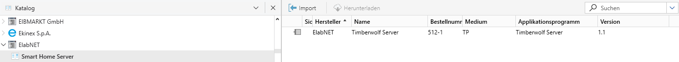

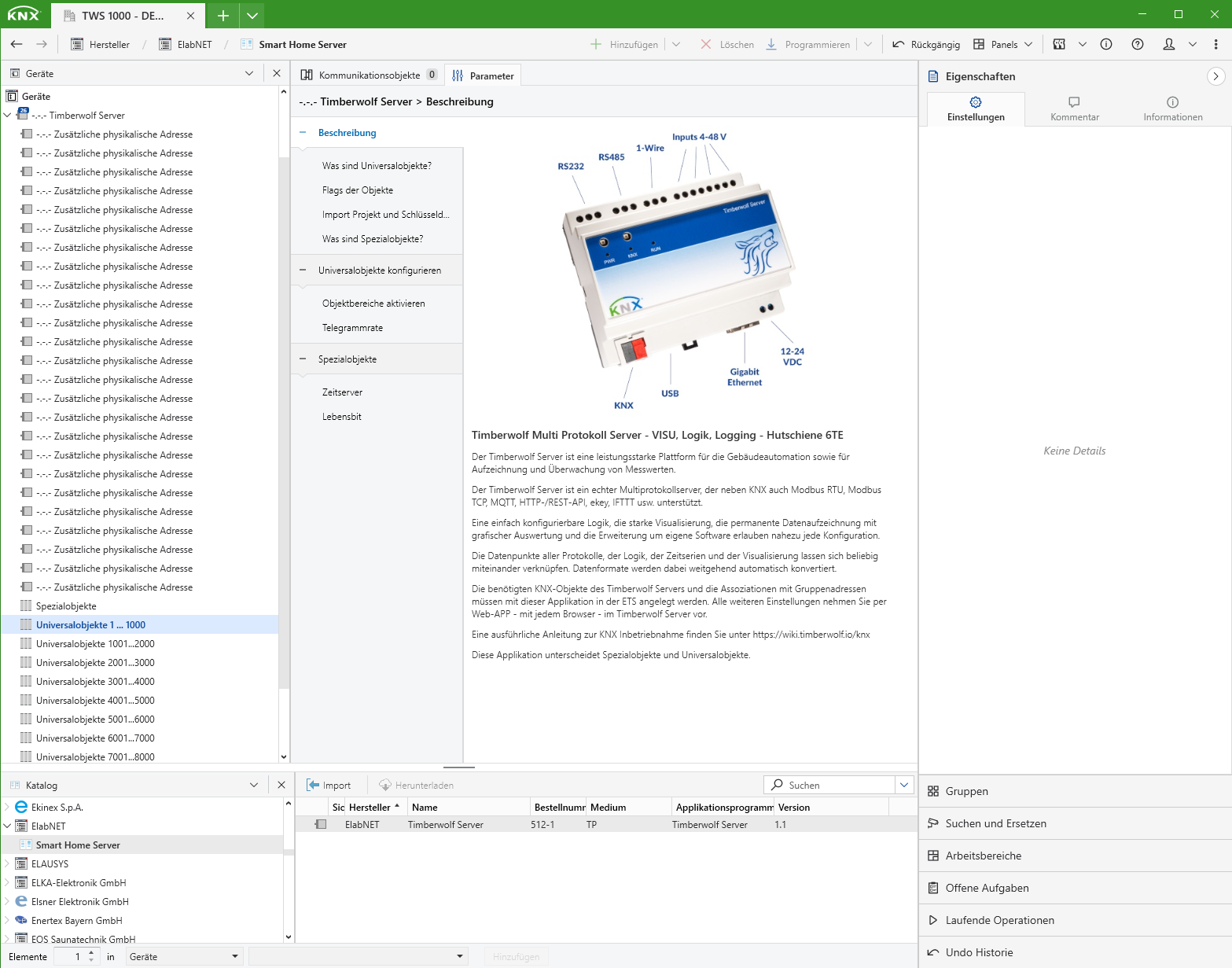

Timberwolf Server als Gerät im Katalog
Die neue Applikation kann man in den Katalog laden. Hier per lokalem Import, nach er Registrierung auch über die ETS Cloud der KNXA.
NEU! Info über den Server
Es gibt nun auch ein paar Tabs in der Applikation über den Timberwolf Server und grundsätzliche Erklärungen. Das sollte es gerade Anfängern leichter machen, einen Einstieg zu finden.
Wir haben im Text auch URLs angegeben zu den dazu passenden Erklärungen im Wiki. Muss man aber abtippen, weil die Formatierung als "Link" für eine URL im Text haben wir im Manufacturer Tool ("MT") - damit erstellt man die Applikationen für die ETS - nicht gefunden.
Der Text ist ein wenig zerhackt strukturiert, weil jedes "Stück" Text immer nur 255 Zeichen haben darf.

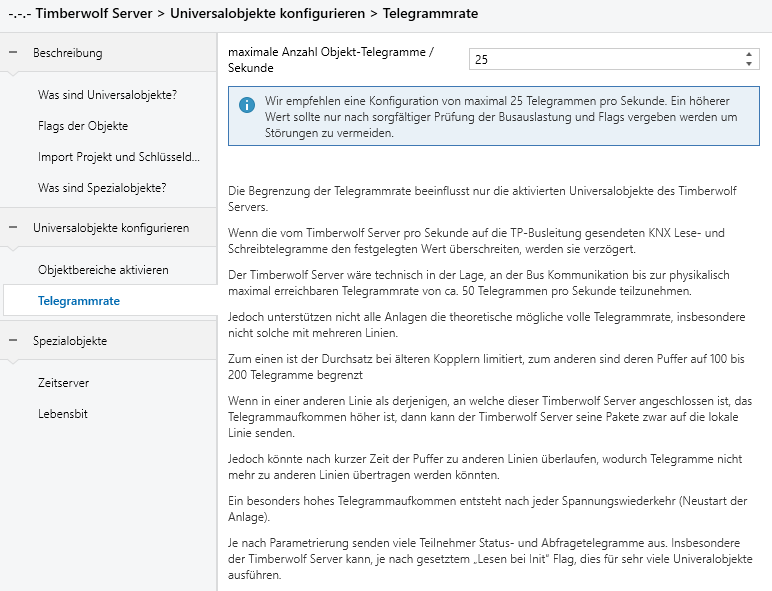

Telegrammrate einstellen
Die Einstellung der Telegrammrate hat nun ein eigenes Tab bekommen mit Erklärungen und steht nun per Default auf 25. Bitte nur erhöhen, wenn ihr wisst, was ihr tut und Ihr die Bedeutung aller Flags kennt und daraus ermessen könnt, wieviele Telegramme insbesondere beim Start des KNX Stacks damit erzeugt werden.

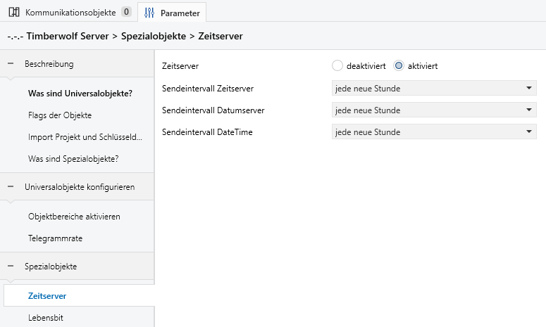

Zeitserver
Wir haben diese Einstellung neu strukturiert und den Zeitclient entfernt, den es früher in der alte Applikation gab (aber letztlich deaktiviert war)

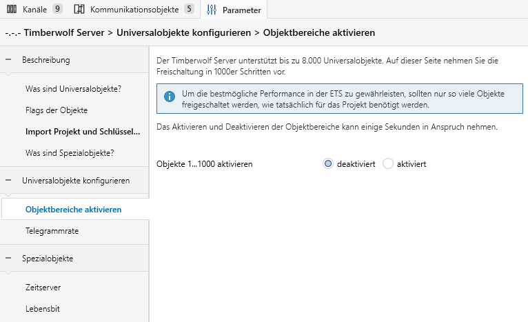

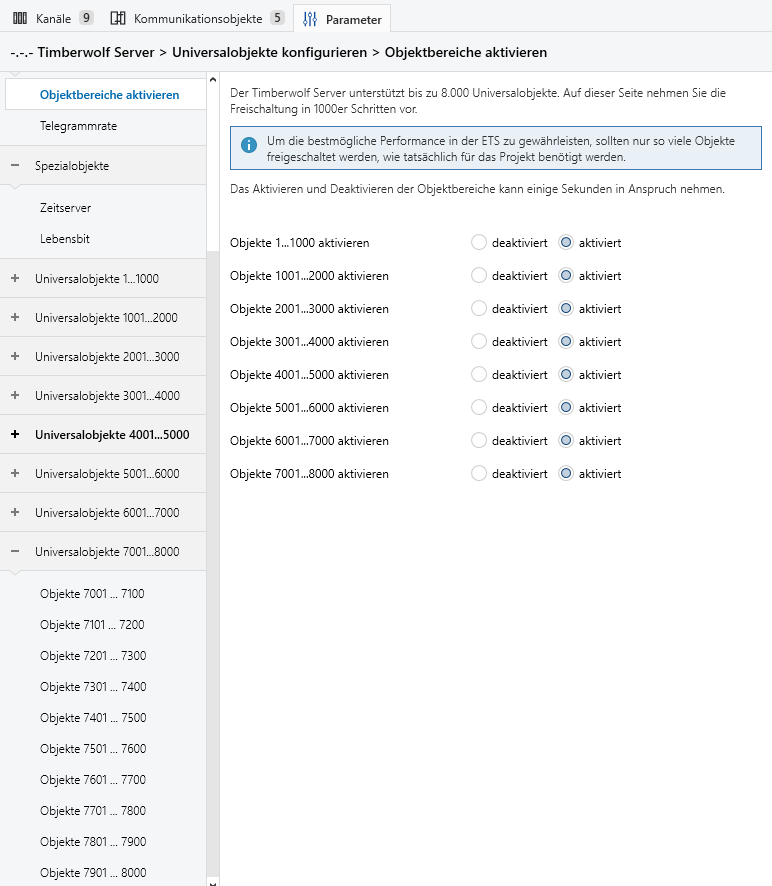

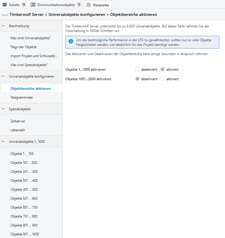

NEU! Objektbereiche aktivieren
Wie oben beschrieben, unterstützt die neue Applikation zwar 8.000 Universalobjekte. Da die allermeisten Nutzer, insbesondere am Anfang, weniger davon benötigen, lassen sich diese nun in 1.000er Schritten aktivieren.
Dies nimmt man im TAB "Objektbereiche aktivieren" vor.
Zunächst sieht man nur die Möglichkeit, den ersten 1000er Bereich zu aktiveren.

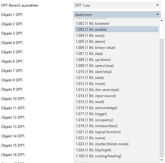

Sobald man den ersten Bereich aktiviert hat, werden zehn Gruppen zu 100 Objekten freigeschaltet (links unten) und es wird die Möglichkeit zur Verfügung gestellte, den nächsten 1000er Bereich zu aktiveren.
Bis hin zu allen 8.000 Objekten

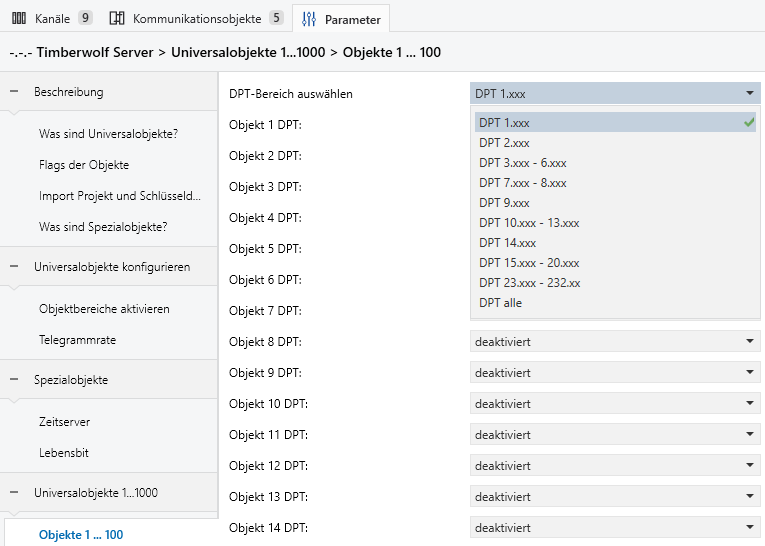

NEU! DPT-Bereich auswählen
Für jeden der 100er-Gruppen muss zunächst ausgewählt werden, welcher DTP-Bereich für jedes der 100 Universalobjekte auswählbar ist beim jeweiligen aktivieren.
Es besteht auch die Möglichkeit sämtliche unterstützten Datenpunkttypen mit "DPT alle" für diese 100er Gruppe zu aktivieren. Dies sollte man nicht zu oft einstellen, da dies die ETS mit längerem Nachdenken quittiert.
Aus dem gewählten DPT Bereich kann man dann für jedes Objekt entsprechend den DPT aussuchen.

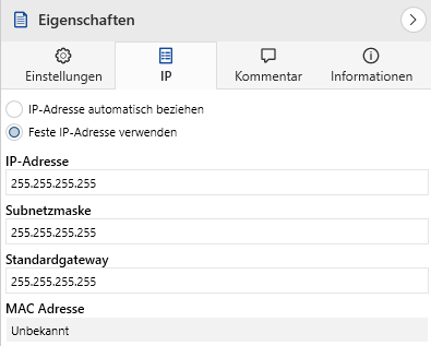

Netzwerkeinstellungen
Die Einstellungen für die IP-Adressen haben wir aus den Spezialobjekten entfernt.
Unterstützt werden soll (geht gerade noch nicht) die in der ETS vorgesehene IP-Einstellung für ein Interface. Dieses soll auch eine aktuelle Einstellung auslösen können.
Damit ist auch denjenigen Nutzern geholfen, die sich die IP-Einstellung irgendwie "verschossen" haben, weil es dann künftig auch einen Weg gibt, diese per ETS zu programmieren / auszulesen.
Edit: Wir haben eben gerade über die IP-Eigenschaften gesprochen und beim nochmaligen Hinsehen bemerkt, dass es gar keine Einstellungen gibt für DNS-Server. Damit ist dieser fixe IP-Dialog in der ETS komplett unbrauchbar. Stammt wohl aus einer Zeit, da hatte ein Heimnetzwerk keinen Internet-Router (also im vergangenen Jahrtausend) und damit musste man auch keinen DNS Server angeben, damit z.B. ein Timberwolf Server auch seine Zeit per NTP bekommt, weil er den NTP-Server im Internet auch findet. Oder andere Cloud-Komponenten. Dürfte alle KNX Geräte mit IP betreffen, die z.B. NTP benötigen oder ein VPN zur Verfügung stellen. Fühlt sich schon irgendwie limitiert an. Werden wir wohl ein Ticket machen müssen und die Netzwerkeinstellungen dann in einem eigenen Tab. :doh:

Bzgl. dem IP-Einstellungs-Tab: Nimmt die ETS vielleicht an, dass DNS = Gateway? Dann würde der Dialog zumindest in einfach gestrickten Netzen funktionieren.

Anmerkung: In Deinem Posting hast Du beim Zeitserver nochmals den Screenshot der Telegramrate und bei der DPT-Auswahl nochmals den Screenshot des aktivierten DPT-Bereiches.
Beiträge: 11233
Hat sich bedankt: 5499 Mal
Danksagung erhalten: 9583 Mal
#98
Hi Yves,
starwarsfan hat geschrieben: Do Jul 24, 2025 10:05 amCoole Sache, freut mich, dass es hier voran geht.
Jep, bin auch sehr froh, dass wir das mit unserem externen Partner nun endlich hinbekommen. Hat zu lange gedauert.
starwarsfan hat geschrieben: Do Jul 24, 2025 10:05 amIn Deinem Posting hast Du beim Zeitserver nochmals den Screenshot der Telegramrate und bei der DPT-Auswahl nochmals den Screenshot des aktivierten DPT-Bereiches.
Ups. :o Habe ich behoben, danke
