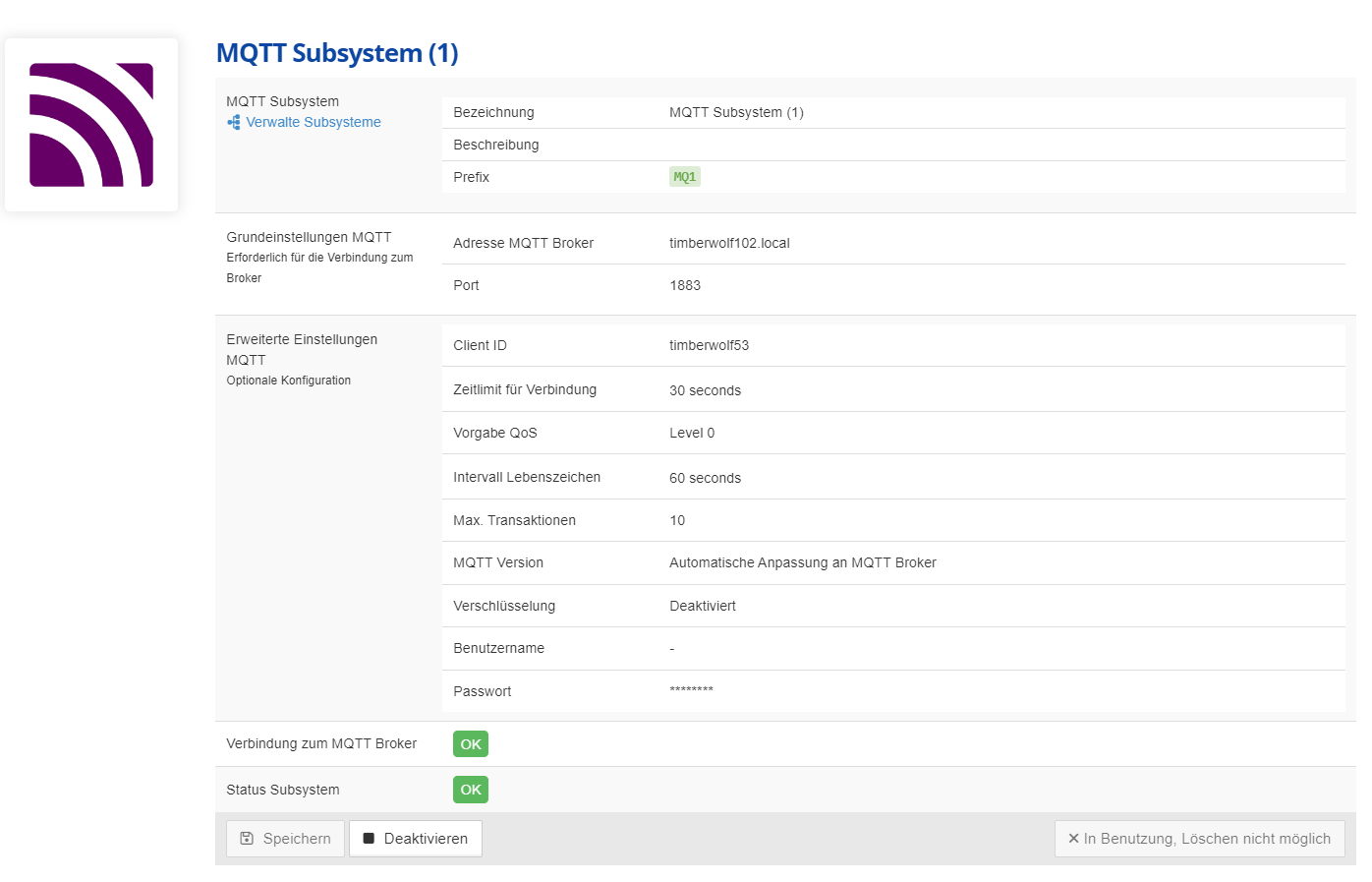

MQTT Broker
Die bisherige Einstellung für Verschlüsselung war - zumindest bei mir - "Automatische Anpassung an MQTT Broker". Damit war keine Verbindung möglich. Erst mit Verschlüsselung "Deaktiviert" klappte die Verbindung.

MQTT Broker
