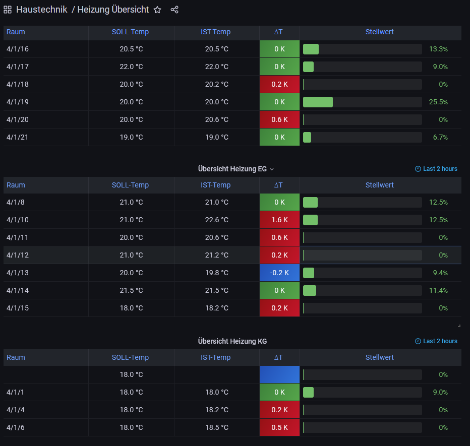

Dashboard ist vom Typ "Tabelle".
Bild 1: Eine Zeile der Tabelle besteht aus der GA, Soll-Temperatur(ST), Raum-Temperatur(RT), Differenz(Diff), Estrichtemperatur(ET) und Stellwert(SW).
Eine Zeile in der Tabelle sind die Infos eines bestimmtes Raumes(z.B. EG-Flur).
Für die Raum-Werte verwende ich diese Abfrage(F), siehe unten. Vielleicht gibt es einen anderen Weg um sowas leichter oder performanter zu erreichen aber ich habe noch keinen anderen Weg gefunden.
GA 0/0/0 musst du durch eigene ersetzen.
Für jeden Raum musst du eine neue Abfrage in dieser Form einfügen -> Format as "Table"
Bild 2: Bei Query Options habe ich die relative Zeit now -2h eingestellt. Theoretisch reicht es auch now - 10m -> je nachdem, ob die Werte schon da sind oder nicht und wie oft die Werte gesendet werden. Wichtig ist dass die Werte regelmäßig in einem bestimmten Zeit-Intervall(z.B. alle 5 Min.) gesendet werden und nicht nur nach Änderung.
Bild 3: Transformationen Merge und Organize Fields verwenden.
Bild 4: Die Feinheiten(Namensänderungen, Einheiten, Formatierung usw.) machst du mit Overrides.

Vielen Dank für deine detaillierte Ausführung
Ich werde versuchen es in den nächsten Tagen mal nach zu bauen
- Beiträge: 633
- Wohnort: Freital
- Hat sich bedankt: 452 Mal
Hallo Juri @Sensej
das hat wunderbar geklappt nach deiner Anleitung, vielen Dank noch mal.
Ich hab nur noch eine Frage wie hast du die GA in die Raumnamen umgeändert?

ich versuche mich gerade da dran den tollen FBH-Monitor nachzubauen. Leider macht bei mir das Table Plugin nicht mehrere Zeilen sondern ein Dropdown Feld unten hin. Nun soll das in diesem Fall ja nicht so sein. Weiss jemand wie ich das abstellen kann?
