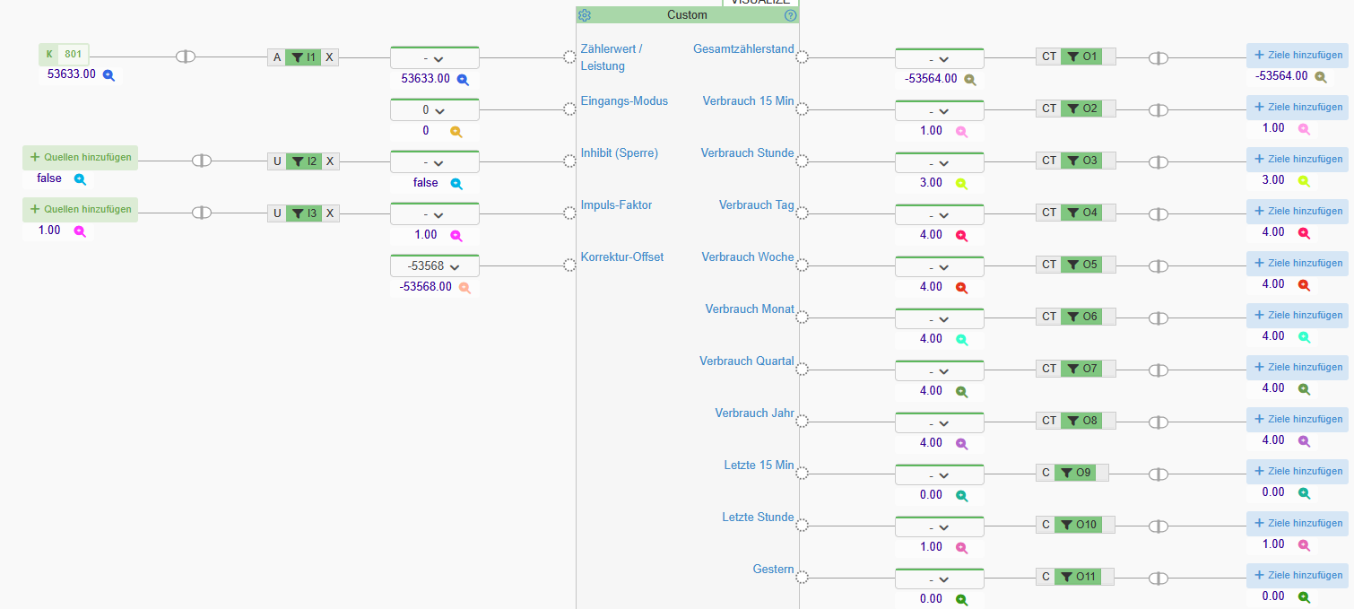

der Baustein rechnet immer noch nicht korrekt. Allerdings habe ich jetzt auf die schnelle noch nicht mitbekommen, was genau da vor sich geht, der läuft noch nicht so lange. Als ob der intern den Gesamtzähler mit 1 runterzählt und bei den Verbräuchen immer 1 dazu addiert. Siehe K-Offset zu Gesamtzählerstand und Verbrauch. Alle 15min wird 1 abgezogen (also da der Korrekturwert negativ ist wird 1 dazuaddiert) und der Zählerwert am Eingang wird immer noch ignoriert.
Und der Statuscode ist sehr lang: 5301855232.00 - das steht in der Beschreibung doch auch anderes erklärt, oder?

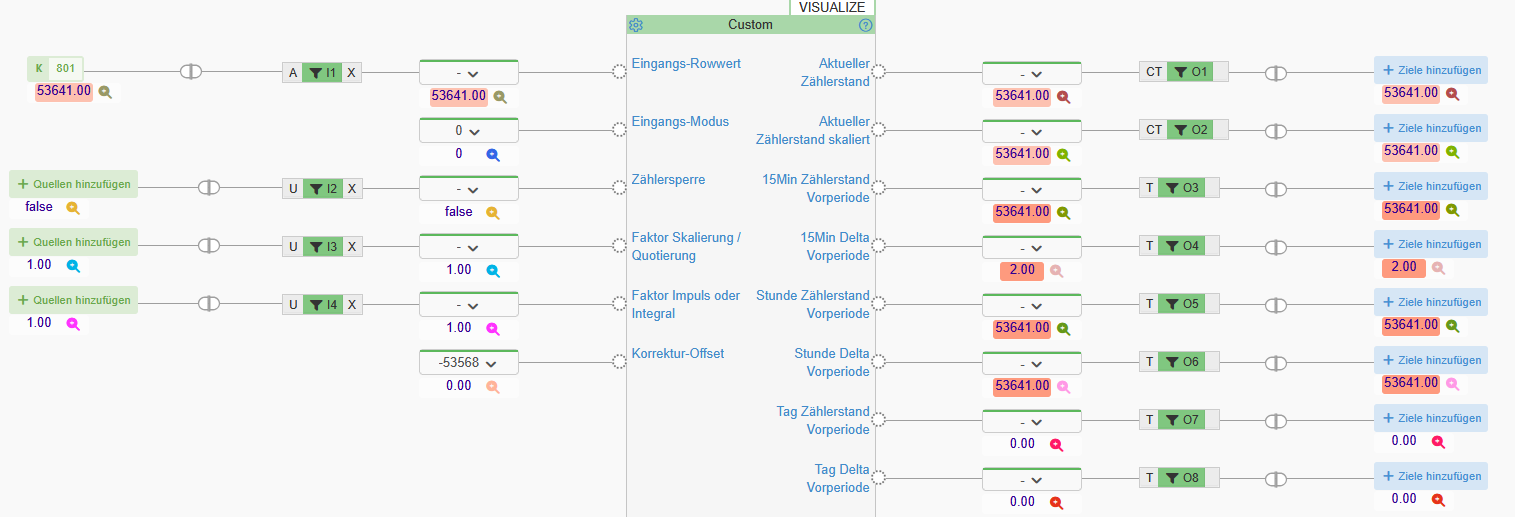

Ich habe mir da jetzt auch mal eine Instanz manuell angepasst und ja den offset im Delta berücksichtigen führt im Modus 0 dazu, dass der mit jedem Input fälschlicher Weise drauf addiert wird.
Im Modus 0 ist das Delta selbst aber soweit sauber nur der input Zählerstand ist falsch.
Da muss das offset also an anderer Stelle berücksichtigt werden oder darf nur einmalig angewendet werden.
Im Modus 1 uns 2 hingegen wäre der Offset korrekt am Delta in jedem Durchlauf anzuwenden.
Insofern nun die Frage wie im Design berücksichtigen das offset bei Modus 0. nur einmalig im Delta oder am neu ausgerechneten roh Zählerstand.
letzteres macht es etwas komplizierter da dies zu zwei neue zu speichernde Werte ergibt die im neuen Durchlauf zu berücksichtigen sind.
Bei einer delta zentrierten Logik wie sie derzeit umgesetzt ist scheint es mir dann einfacher den Offset nur einmalig zu verwenden. Man muss sich dann allerdings einen Trigger bauen, ob es einen neuen Wert bis zum neuen Rechnen gegeben hat, denn der Eingang soll ja auch U update only bleiben.

Zuerst ein großes Dankeschön für euer gnadenloses Code-Review! Christian, dein Screenshot mit dem astronomischen Status-Code und dem „Rückwärtszählen“ war der nötige Warnschuss. Mein „KI-Lehrling“ hat hier schlichtweg die Orientierung verloren, weil wir versucht haben, zu viele komplexe Anforderungen gleichzeitig in den Code zu pressen.

So, ich habe im Hinterkopf ja auch noch eine Version mit einem weiteren Rechenmodus der sehr an Modus 0 angelehnt ist. Nur muss bei dem nicht mit einem Skalierungsfaktor multipliziert werden, sondern eben ein Quotient ermittelt werden. klar kann man das auch als Faktorabbilden aber das ist schwer zu erklären. Das ist dann Modus 4 also nicht verwundern wenn da wer den Code hier anbei sich anschaut zum testen.
Eingebaut ist da auch die Reparatur, das er den offset nur bei einem Wechsel dessen einmalig im Delta im mode 0 und mode 4 berücksichtigt.

Aber was mir noch aufgefallen ist in V1.49: bei I1 steht Eingangs-Rowwert anstelle von Eingangs-Rohwert. Und rechnet die Logik den Wert Stunde Delta Vorperiode korrekt? Oder wie ist der Wert gemeint? Wenn dort das Delta seit Start mit Wert 0 gemeint ist, müsste er ja passen, da die Logik noch keine Stunde in Betrieb ist. Verstehe ich das richtig? Erwartet hätte ich dort eigentlich den um den Offset korrigierten Wert, aber wie gesagt, im Code steht halt ["Stunde Delta Vorperiode", "Verbrauch der letzten Stunden-Periode", "$State_Hour_Delta_Prev", "t"], :confusion-scratchheadyellow: .
