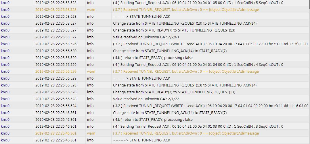

Hallo Juri @Sensej,
zwischenzeitlich gibt es nun die Version 1.0.20 des Adapters. Damit läuft der Import wesentlich runder. Außerdem konnte ich in Erfahrung bringen, dass der Fehler in deinem LOG darauf hindeutet, dass die PA über den TPUART auf 0 endet. Damit kommt es zur Kollision (sinngemäß -> eibd sendet an sich selber). Leider habe ich keine weitere Ahnung von dieser Thematik.
@StefanW Kann es dieses Problem mit dem TPUART sein? Ggf. muss ihm nur eine andere PA zugewiesen werden.

Hallo Kai,
habe gleich die neue Version installiert und ausprobiert.
Da hat sich am Import der Projektdatei nichts geändert -> Chrome/Firefox kein Erfolg
Die Einstellung "phys. EIB Adresse" ist doch die PA meiner TP-UART-Schnistelle oder ?
Habe mehrere Varianten ausprobiert: PA meiner TP-UART-Schnistelle und andre PAs, die nicht belegt sind
MfG Juri
MfG Juri
