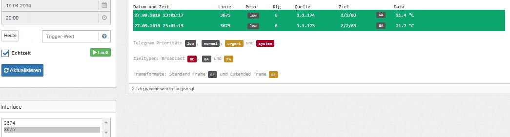

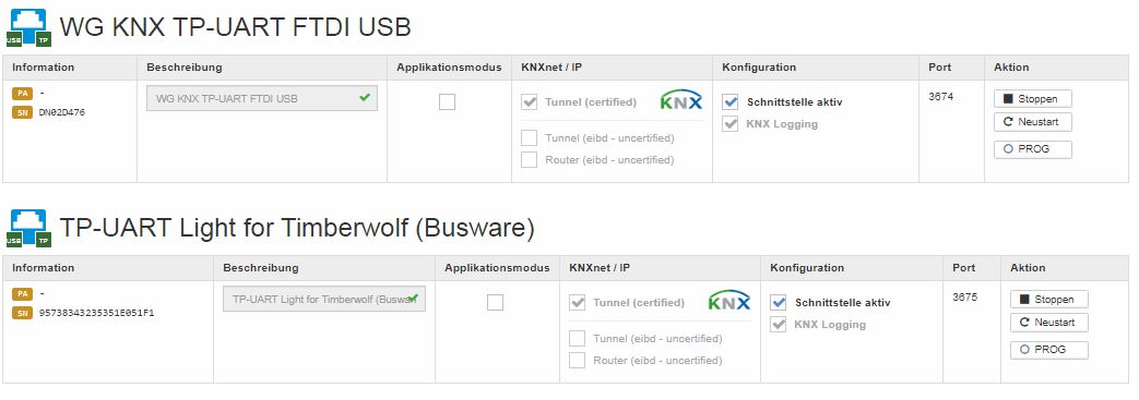

Hallo Göran, Hallo Stefan,
irgendwie kapiere ich das Ganze mit der neuen Schnittstelle nicht :angry-banghead:
Habe jetzt bei mir zwei Schnittstellen aktiv, Port 3674 und 3675(NEU).
Bei der alten 3674 wir jetzt die PA gar nicht angezeigt.
Wieso?
Wie erkenne ich, ob ich jetzt mehrere(8) Tunnel verwenden kann?
Im KNX Busmonitor kann ich zwischen beiden Ports umschalten und Diagramme sehen, siehe Bild unten
Hier wir die PA(1.1.20) bei keiner Schnittstelle angezeigt :(
Wenn ich die neue Schnittstelle, die 8 Tunnel kann, in ETS als Schnittstelle auswähle und teste, dann kriege ich die Meldung, dass sie zurzeit verwendet wird und keine freie Verbindung hat, siehe Bild unten.
Was mache ich da falsch?

Hallo
@Sensej
Hast du in der KB die 3.5.2 gelesen ?
Ich hoffe das das der Punkt ist wo ich dir weiter helfen kann.

@Sensej Das Stichwort ist der Applikationsmodus, so wie es auch schon im erwähnten KB Artikel steht, sonst kann die Schnittstelle nur die Telegramme auf den Bus lesen, aber nicht aktiv mit einer oder mehreren PAs teilnehmen.

Hallo Matthias,
Danke für den Tipp :)
Das habe ich leider übersehen :roll:
