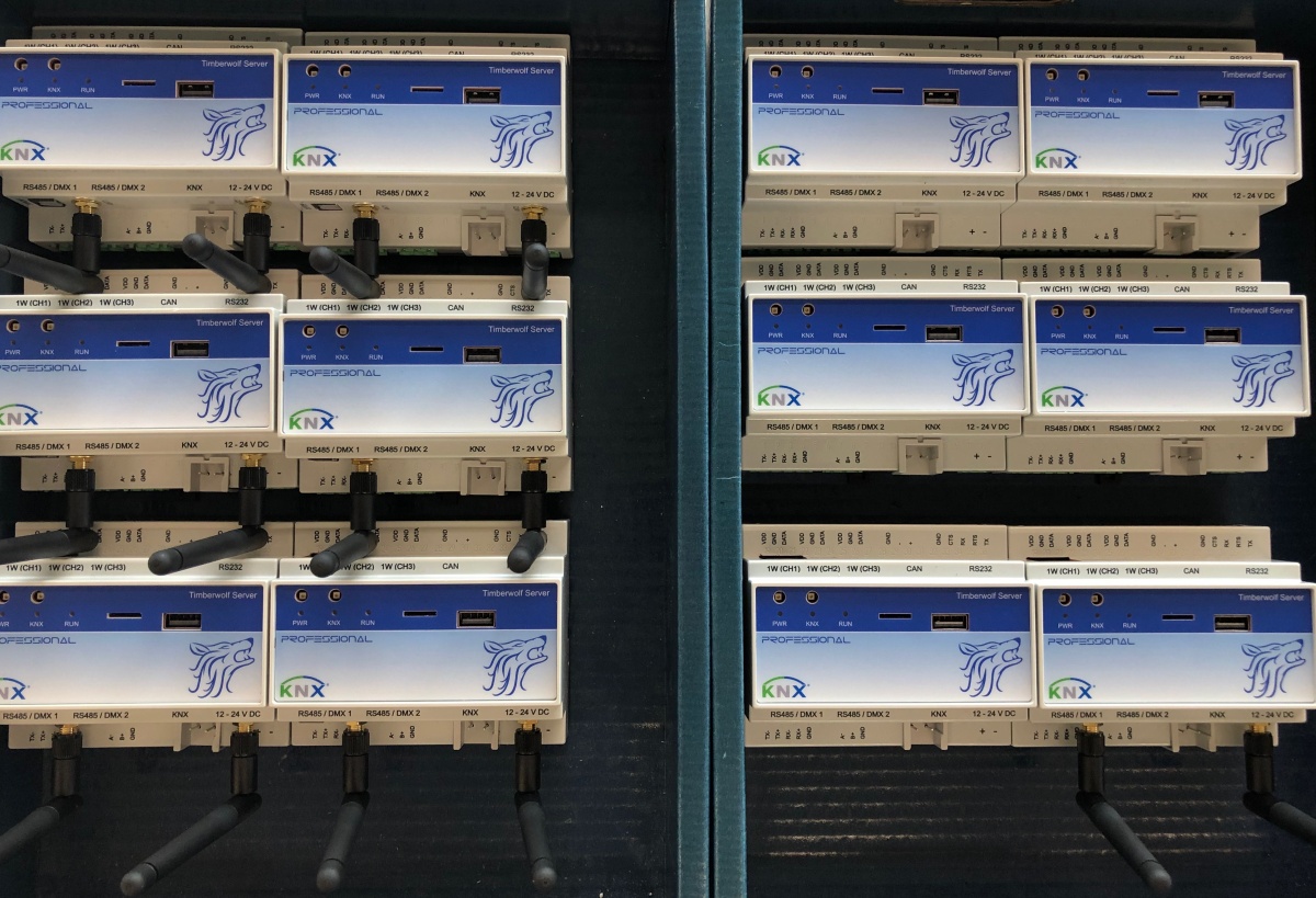

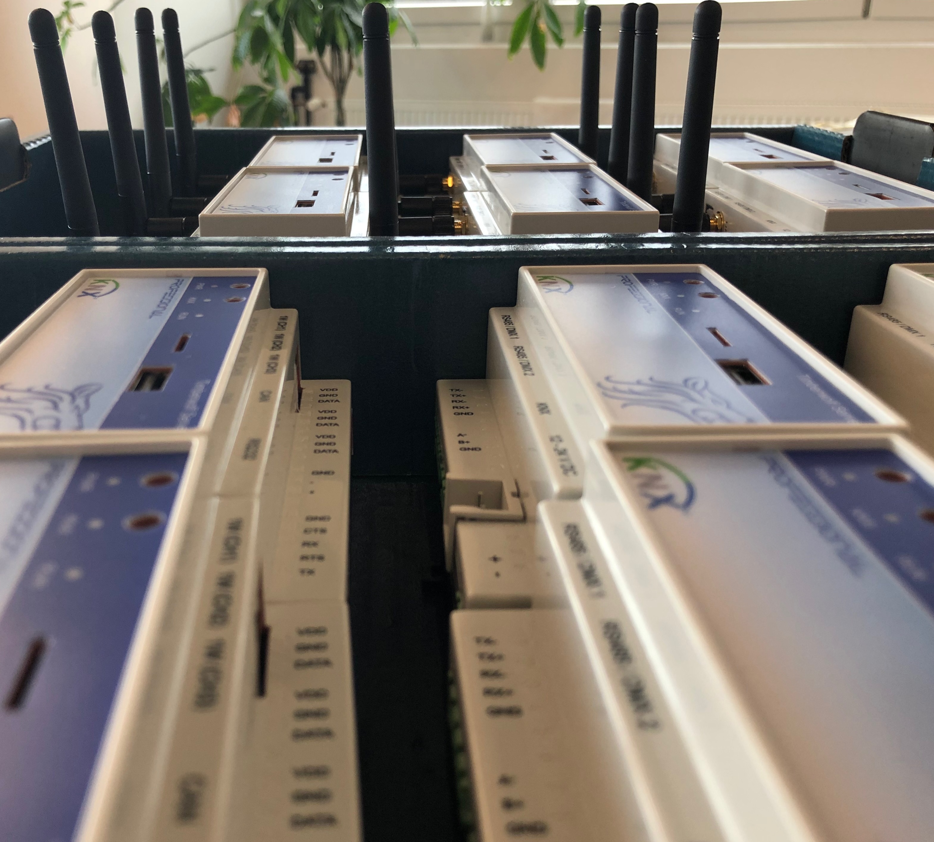

Noch ein paar Bilder zum Nachreichen von letzter Woche:
Wie man sehen kann, werden nun die 960er - im Verhältniss - in größerer Stückzahl gefertigt als die 950er. (Bitte aus den Bildern nicht auf die gesamte Stückzahl schließen, wir haben ja was anderes zu tun als zu fotografieren und ab und an greife ich eben mal ins Montageband und ziehe mit eine Schachtel raus):
==> Bedeutet, dass nun auch die 960er ganz normal gebaut und mitausgeliefert werden. Als nächstes machen wir uns an die Einführung der 350er.
Wir haben damit in einem dreiviertel Jahr (ab April 2018, Bestellbarkeit für jedermann) sechs verschiedene Modelle im Markt eingeführt und herausgebracht. Das sind - trotz aller Verspätungen - gerade mal 6 Wochen im Durchschnitt von einem Modell zum nächsten. Die Verspätungen haben sich zwar aufaddiert, betrugen aber durchschnittlich nur zwei Wochen pro Modell. Ansich ist das eine Leistung, auf die wir stolz sein dürfen.
Aber ausruhen ist nicht, wir geben solange Gas, bis alle Vorbestellungen abgearbeitet sind.

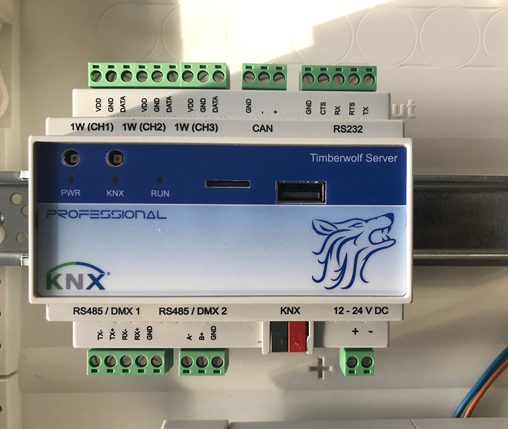

Mein Wolf ist angekommen und schon mal eingezogen.
Muss jetzt die nächsten Tage noch verkabelt werden und schon kann es losgehen…
