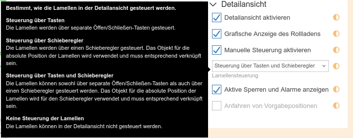

Konfiguration Jalousie Widget
Wir legen eine ganz einfache Konfiguration im VISU Editor an für eine Bedienung mit zwei Tasten in der Kachelansicht.
Vergeben Sie einen Namen und klicken die folgende Beispielkonfig nach. Bei den Verknüpfungen IHRE KNX-Objekte mit den GAs für Ihren Aktor verknüpfen.
Fähigkeiten konfigurieren:
Bei den nicht aufgeklappten Optionen ist nichts zu konfigurieren bzw. es ist egal.
Hinweise
  • In den Fällen, bei denen die Lamellen so mechanisch aufgehängt sind, dass diese nur aus der Mittenstellung in EINE Richtung verkippen können, dann ist dies aus ganz oben auszuwählen
  • Für den seltenen Fall, dass Ihr Aktor nicht 0% für geöffnet und 100% für geschlossen ausgibt, sondern umgekehrt, dann dieses oben umschalten. Das gilt sinngemäß auch für diejenigen Aktoren, die einen Wert von 0 - 255 / 255 -0 benötigen
Verknüpfungen konfigurieren:
Hier werden die fünf KNX Objekte verknüpft, die mit den selben GAs verbunden sind, wie von dem Aktorkanal benutzt.
Hinweis: Ggfls. müssen Sie für Ihren Aktor die Richtung umdrehen bzw. boolesche Werte invertieren. Dies können Sie in den Fähigkeiten bzw. in der Wertaussendung konfigurieren.
