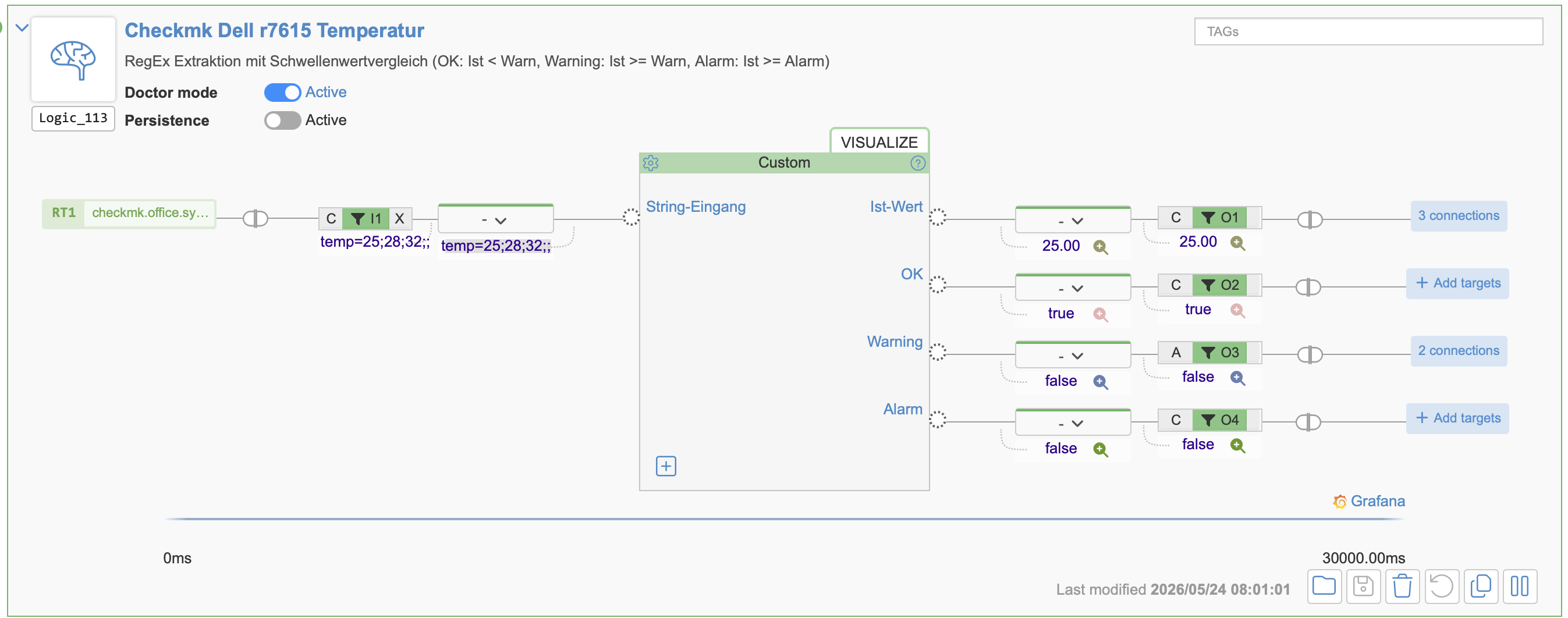

[Problem] [V4.8 IP7] Logik Ausgabe wird nicht übernommen
- Beiträge: 511
- Hat sich bedankt: 256 Mal
- Danksagung erhalten: 540 Mal
Moin,
gemäß Doku sollte der Dispatcher derzeit tatsächlich Text überhaupt nicht in Zahlen konvertieren, unabhängig von Dezimaltrennzeichen.
Objekte & Verknüpfungen
In dem Code aus Beitrag Nr.9 fehlt bei der Variable InString die Definition der Länge. So ist das auf 32 Byte (d.h. max. 32 Zeichen, bei Sonderzeichen weniger) begrenzt, kommt man aber nicht direkt drauf.
Die Größe muss man dem Anwendungsfall anpassen, wenn man nicht übertreiben und immer das max reinschreiben will. Ich würde die Zahl aber explizit in den Code und auch in den Tooltip schreiben, damit man später noch dran denkt!
["$InString", "string", 32],
