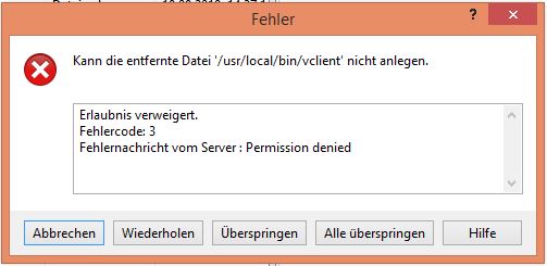

noch eine neue Frage zum wiregate Container:
Ich würde gerne per Logik im Logikprozessor auch Systembefehle nutzen können um gewisse Dämons nutzen zu können (in meinem Fall vclient der Viessmann Heizung)
Wenn ich aber nun den vclient ins Verzeichnis /etc/local/bin/ kopieren möchte kommt folgende Fehlermeldung wegen fehlender Zugriffsrechte...
Könnt ihr den Container nicht auch wie das wiregate damals mit root Rechten / Vollzugriff ausstatten? Dazu ist es ja ein Container in dem man nichts kaputt machen kann, bzw. den man eben auch schnell wieder neu deployen kann...
und im Zuge dessen wäre es auch sehr schön einen vollwertigen eibd a la wiregate da drin zu haben (den kann man mangels Rechten auch nicht im Container tauschen...), da ich meine noch über 100 Logiken nicht mal so schnell migriert bekommen werde :pray:
