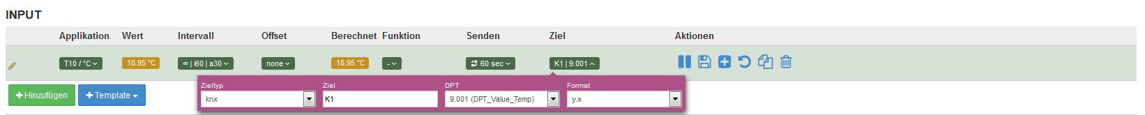

Ich habe hier auch ein Problem, Leute.
In der TWS-Oberfläche bekomme ich es leider bei keinem Objekt (1Wire) hin, ihm ein KNX-Ziel zuzuweisen.
Gemacht unter 1-Wire-Geräte. Dort lege ich eine neue Regel an bzw. kopiere und nehme die Einstellungen vor:
Wenn ich dann auf speichern (Diskettensymbol) gehe, bekomme ich die folgende Meldung:

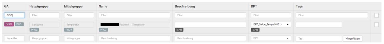

In der ETS habe ich in stundenlanger Arbeit brav alles angelegt (GA, sowie Parameter in der TWS-Applikation mit Auswahl des entsprechenden DPT - für Temp habe ich 9.001genommen). Danach programmiert und das Projektfile hochgelagen in den TWS. Das Ganze sogar mehrfach.
So sieht es in der ETS aus:
Ich habe es nun stichprobenartig bei verschiedenen Geräten und Sensoren ausprobiert, auch VOC. Immer wieder DPT-Mismatch.
Iregendwas mache ich doch da falsch. Aber was nur?
Danke für die Geduld
