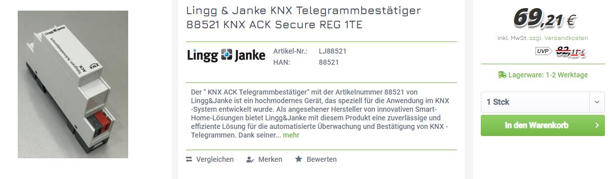

Der Stick, den ich hier noch rumliegen habe, ist vermutlich von 2014. Auf dem Aufkleber steht "WIREGATE USB-TP-UART", darauf ist ein Siemens 1345 MQU EIB-UART (laut Beschriftung des Chips) verbaut.
Nach Anschliessen des Sticks kamen keine ACKs, damit nehme ich an, dass der tatsächlich zu alt ist und das nicht unterstützt.
Jetzt würde ich trotzdem gerne meinen Bus regelkonform aufbauen und das 4-malige Senden verhindern... brauche aber momentan weder einen zusätzlichen Busankoppler, noch einen Linienkoppler, noch ein sonstiges neues KNX-device, was dann hoffentlich die ACKs erzeugen würde..
Nach kurzer Suche bin ich auf folgendes Gerät gestossen:
Was meint Ihr - vermutlich die billigste / einfachste Variante, um das Problem zu lösen?

Hallo Martin,
das ist die Produktionsnummer des Chips
In dem Fall dann ein TP-UART-d, der hat keine automatische ACK Funktion.
Der Telegrammbestätiger wird das von dir gewünschte Ergebniss erbringen. Ich habe mir vor einigen Jahren mal auf ebay "günstige" Geräte für die Tragschiene (1TE) besorgt und dann dieses Gerät mit dem EIB-Doktor zu einem ALL-ACK Baustein umprogrammiert.
Der Kostenpunkt waren damals pro Gerät 12€. Diese Geräte verrichten seit 2006 ohne Probleme ihren Aufgabe bisher.

Hallo Ihr alle,
vielen Dank für Eure Hilfe - gestern kam jetzt der ACK'er, und der Effekt ist im Busmonitor deutlich sichtbar:
Vor Einbau (der blaue Bereich) wurden > 2400 Telegramme / 15 min gesendet, jetzt sind es nur noch ca. 800...
